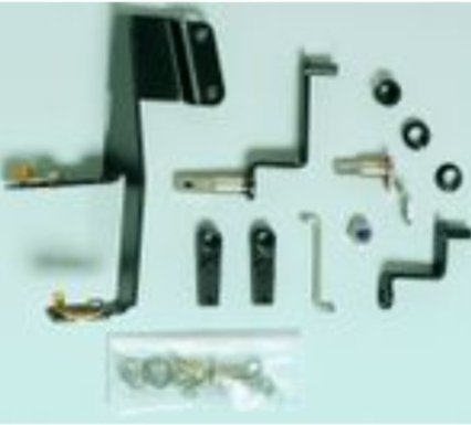

- monteringsett for kabeloverføring til gass og gir på motor

- monteringsett for kabeloverføring til gass og gir på motor, skal koste noe over 1000 kr. Orginal Yamaha, eller kanskje uorginal.

Maritime har også billig fjernkontrollboks. Og de har monteringssett til 1099 kr:
https://www.maritim.no/ultraflex-delepose-kit-14b-for-yamaha-10hp-15hp-4takt#.WGzIzWczVaQ
Men alle delene skal passe og passe sammen.

Jeg betalte såvidt under 1600,- for originalt monteringssett for gear/gass til 9.9 sport forrige uke.
6AH-48501-00
Da var det med støttebraketter for wire'r, skruer, en ledningsstubb for å flytte stoppbrytern og et blendelokk for å smette inn der gassarma er festet.
