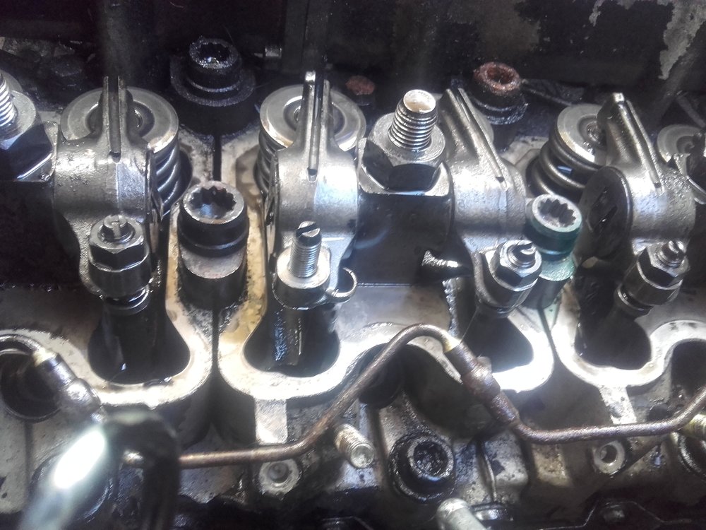

Havmannen Svart 22.August.2017 Emnestarter Link til dette innlegget Svart 22.August.2017 dude skrev On 14.1.2017 at 13.27: jeg vil råde deg til å ta av ventildeksel og sjekke tilstand på vippetøy og støtstenger. har hatt bilmotorer av samme type med bøyde støtstenger eller falt av som hadde samme problem. Da har jeg åpnet ventildekselet, og akkurat som du nevner her, støtstanga på en sylinder står skjevt. (se bilde) Logikken her er vel at det ikke kommer tilstrekkelig med luft inn til sylinderen, og det blir det for dårlig forbrenning. Dermed vaskes diesel forbi stempel og ned i motor. Tusen takk for tips! :) Sitér dette innlegget Link to post
dude Svart 22.August.2017 Link til dette innlegget Svart 22.August.2017 Se der ja :-) er kontramutteren fra justeringen borte? den kan skape litt krøll nedi kamakslingområdet på sin vei mot bunnpannen. det er riktig som du beskriver, ventilen åpner ikke for luft, så dermed blir det ikke forbrenning. skulle tro man merket dette på effekten, men det er utrolig lite utslag på denne eller motor forøvrig.. noe helt annet om det samme skjer på en av eksosventilene. da hørest det ut som det plutselig er kommet en semidiesel :-) Sitér dette innlegget Link to post

Havmannen Svart 22.August.2017 Emnestarter Link til dette innlegget Svart 22.August.2017 dude skrev for 1 time siden: Se der ja :-) er kontramutteren fra justeringen borte? den kan skape litt krøll nedi kamakslingområdet på sin vei mot bunnpannen. det er riktig som du beskriver, ventilen åpner ikke for luft, så dermed blir det ikke forbrenning. skulle tro man merket dette på effekten, men det er utrolig lite utslag på denne eller motor forøvrig.. noe helt annet om det samme skjer på en av eksosventilene. da hørest det ut som det plutselig er kommet en semidiesel :-) Kontramutteren har lagt seg i nedløpet til løftestanga ved siden av, uten å (utrolig nok) ha gjort noen skade. Rundt dette med at diesellekasje oppsto, erindrer jeg noen uforklarlige, merkelige lyder av motoren, samme lyd som når en glemmer småmynt i bukselommen i vaskemaskinen. Dette er jo så klart mutteren som har valset rundtomkring, før denne har slått seg til ro der jeg fant den. Sitér dette innlegget Link to post
Chris284 Svart 22.August.2017 Link til dette innlegget Svart 22.August.2017 Da er det på tide med ventil justeringen. Ta å sjekk eventuelt trekk til topplokks boltene også, det er strekkbolter og på denne motoren tror jeg det skal trekkes til hver 100 time om det ikke er topplokks pakning av stål. Sitér dette innlegget Chris Craft 284, 1988 mod. 2 x Mercruiser 4.2L 220hk diesel, Bravo 2, 100knop Link to post
