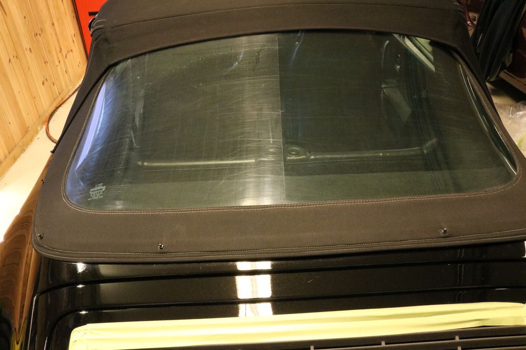

Robin S Svart 22.Januar.2017 Link til dette innlegget Svart 22.Januar.2017 (redigert) PlastX for hånd pleier å fungere ganske bra, men må det sterkere skyts til er det ingen fare for å polere med maskin og vanlige polish/ rubbing for lakk. Start med det mildeste å gå grovere hvis det trengs. Vær obs på at slike materialer ikke alltid er så glade i varme så jobb forsiktig. Ull pads genererer midre varme på maskin enn skumpads. Hvis det er virkelig ille kan du jo prøve å våtslipe litt fra 1000-1500-2000-2500 og så tar rubbing over avhengig av hvor kraftig rubbing du har etterfulgt av finere polish. Prøv på et lite område først.Riktignok ikke lexan, men her er resultatet etter 10 minutter med plastx på halve bakvinduet på en 911 964cab jeg pusset på i sommer Redigert 22.Januar.2017 av Robin S (see edit history) Sitér dette innlegget Link to post
Napoli Svart 22.Januar.2017 Emnestarter Link til dette innlegget Svart 22.Januar.2017 Ja, akkurat det resultatet der fikk jeg på vinylrutene på kalesjen min også - og som nevnt - plastx fungerte til en hvis grad. Jeg funderte på å gå løs på ruta med Meguiars 2-step headlight restauration kit. Jeg har brukt det på lyktene på bilen, og det ble rett og slett som nytt. Men er litt mer skeptisk til om det vil ødelegge lexanruter? Worst case i dette scenarioet er jo ny rute til 8000,- så er villig til å legge en del egeninnsats i den gamle før jeg kaster inn håndkleet. Sitér dette innlegget Windy 7800 // Ibiza 19 Sport Selva F100 // Musling 430 Yamaha 60 // GH 11 Deluxe Mercury Viking EFI 10(20) // Boston Whaler Supert Sport Limited 15 Yamaha F60 Link to post

Napoli Svart 24.Januar.2017 Emnestarter Link til dette innlegget Svart 24.Januar.2017 (redigert) Da har jeg og lært noe. Jeg sendte samme forespørsel på detailersclub.no - og, som Balder nevnte, dette kan de gutta som kan noe om lakk. Først - lykteglassene foran er lagd av polykarbonat, bak er de akryl. Dvs at man kan pusse ruta akkurat som frontlykter - men det anbefales å gå igang med polish (grov polish/grove pads, jobbe seg opp til fin polish/fine pads).før man prøver sandpapir, da det visstnok kan være vanskelig å få det jevnt. Robin - jeg skulle hørt på deg med en gang Så da var det visst bare å finne frem en boks med knokefett... Redigert 24.Januar.2017 av Napoli (see edit history) Sitér dette innlegget Windy 7800 // Ibiza 19 Sport Selva F100 // Musling 430 Yamaha 60 // GH 11 Deluxe Mercury Viking EFI 10(20) // Boston Whaler Supert Sport Limited 15 Yamaha F60 Link to post
Robin S Svart 24.Januar.2017 Link til dette innlegget Svart 24.Januar.2017 Da har jeg og lært noe. Jeg sendte samme forespørsel på detailersclub.no - og, som Balder nevnte, dette kan de gutta som kan noe om lakk. Først - lykteglassene foran er lagd av polykarbonat, bak er de akryl. Dvs at man kan pusse ruta akkurat som frontlykter - men det anbefales å gå igang med polish (grov polish/grove pads, jobbe seg opp til fin polish/fine pads).før man prøver sandpapir, da det visstnok kan være vanskelig å få det jevnt. Robin - jeg skulle hørt på deg med en gang Så da var det visst bare å finne frem en boks med knokefett... Lykke til Sitér dette innlegget Link to post
