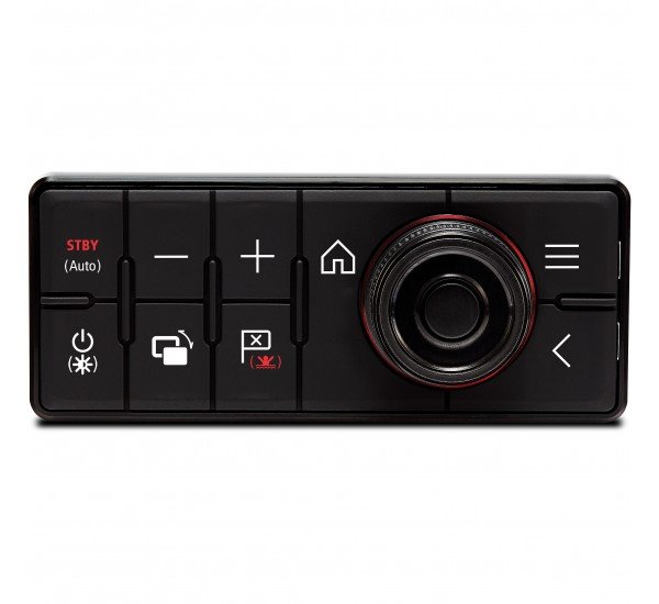

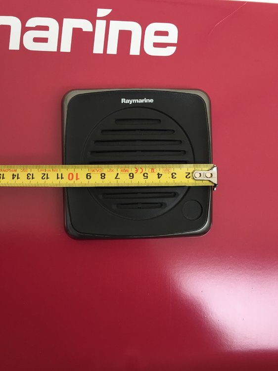

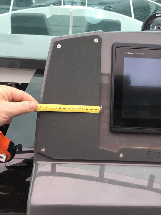

Kystskippern Svart 19.September.2017 Emnestarter Link til dette innlegget Svart 19.September.2017 (redigert) Målte litt på messen og konkluderte med at modulær VHF er det eneste som får plass uten å flytte radioen vekk. Tenker da følgende oppsett: På denne plassen monterer jeg den eksterne VHF-høyttaleren sammen med håndsettet. Høyttaleren øverst og håndsettet underst (tror jeg) Det følger med ganske lang ledning fra blackboxen til kontakten, så jeg regner med at jeg finner et egnet sted å montere den i båten. Den er overraskende stor den boksen, sa brura (24 cm). Høyttaleren er snaut 11 cm bred, så det går nok bra. Må samtidig finne et ok sted å montere kontakten til håndsettet slik at ledningen ikke er i veien. Fjernkontrollen (RMK-10) til Axiom-kartplotteren monterer jeg på plassen under gasshåndtaket. Det er nesten som om Nordkapp har hatt den i tankene når de lagde denne plassen: Fjernkontrollen er 13,5 cm bred. Da har jeg kort avstand til betjening av zoom og veksling mellom de forskjellige visningsalternativene, noe jeg synes er viktig i en forholdsvis hurtiggående båt. Det er vanskelig å betjene en kartplotter med fingertuppene rett på skjermen i noe sjø. Har forsøkt begge deler... VHF'en ble bestilt med AIS-mottager, så da slipper jeg to antenner, splitter og alt annet som pleier å lage litt trøbbel. Jeg kjøpte noen dyre antenner hos Holum Elektronikk som jeg monterte på seilbåten (DAB/AIS/VHF), men er usikker på om det er noe poeng å bruke så mye penger på antenner denne gang. Blir neppe noen turer så langt fra land som sist. Ender nok opp med denne: https://seatronic.no/glomex-vhf-antennepakke-ra300fme-glassfiberpisk Hvis noen har noen tanker, så fyr løs :-) Redigert 19.September.2017 av Kystskippern (see edit history) Sitér dette innlegget Link to post
jotto Svart 19.September.2017 Link til dette innlegget Svart 19.September.2017 Høres bra ut :) Har du tatt høyde for at Axiom-plotteren er større enn Garmin på utstillingsmodellen når du skal plassere VHFen? Sitér dette innlegget Link to post
Kystskippern Svart 19.September.2017 Emnestarter Link til dette innlegget Svart 19.September.2017 Det er ikke så stor forskjell i bredden, bare et par cm. En annen mulighet er å flytte multiinstrumentet på høyre side litt opp eller ned og montere høyttaleren på den siden. Blir litt bedre plass til håndsettet da. Sitér dette innlegget Link to post
