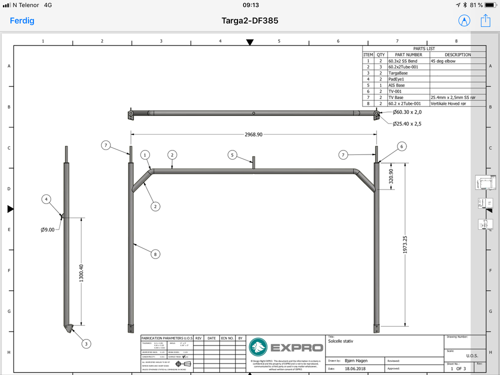

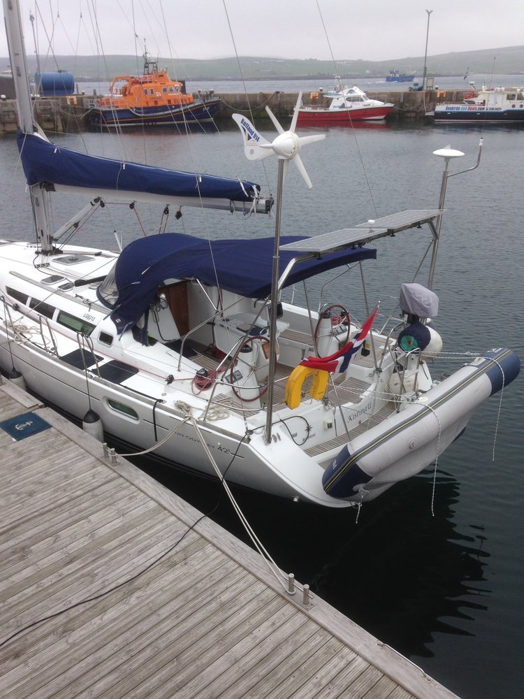

KistinaU Svart 2.Juli.2018 Link til dette innlegget Svart 2.Juli.2018 (redigert) Popeye, vedlagt er bilde av hvordan jeg gjorde det på en Jeanneau 42 og tegningen på hvordan jeg skal gjøre det på min Dufour 385, matrial kost er ca 3000.- pl sveis arb. Jeg har tegninger for fester men ikke lagt ved. Den på min Dufour blir laget av 52mm x 1.5mm ss rør og ikke 60,3 som tegning viser Redigert 2.Juli.2018 av KistinaU Rettelser (see edit history) Sitér dette innlegget Link to post
