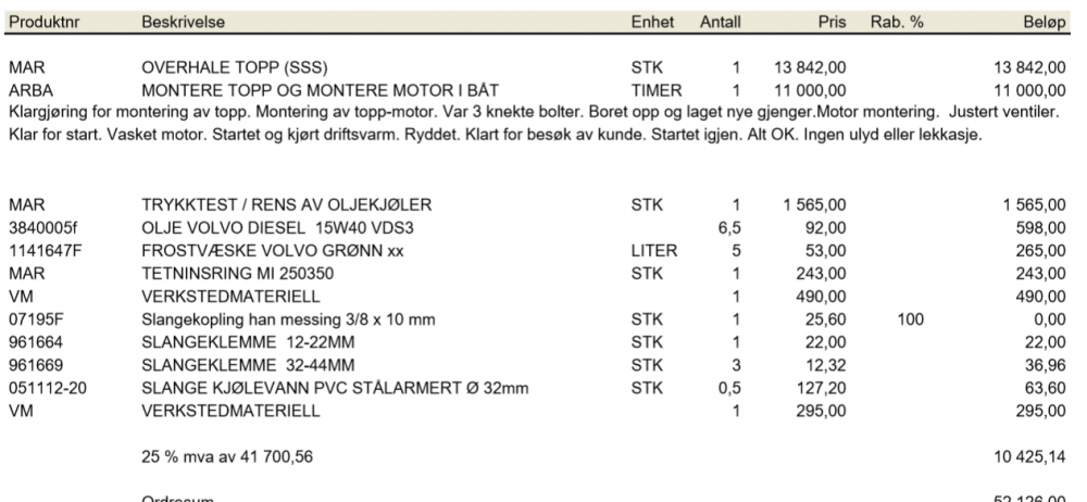

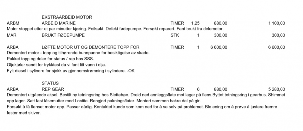

He he,ser den, det må jo ha vært litt krydder i hverdagen. Men dette er vel en motor du kan anbefale også, du kjenner jo tydeligvis denne bedre enn de fleste. toppen har vært overhalt i 2015, men det står noe i fakturaen som du kanskje kan gi en liten kommentar på, nemlig at de har forsøkt å flense motoren opp, men at det passet dårlig , og at de skulle prøve å chimse opp bakre del.( se vedlegg)image.png.92bddc2fe4ab896539a91504728357dc.pngimage.png.bed662ef3d6259c46981841160859965.png

For meg høres dette ut som montering av motoren i båten. Kan ikke skjønne hva annet det kan være i og med at det står " ble enige om å justere fremre fester med skiver" Så dette har sikkert noe med vinkelen å gjøre ved montering.

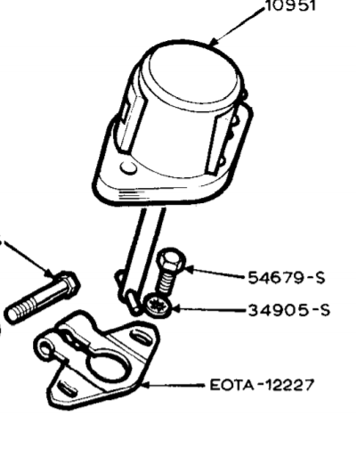

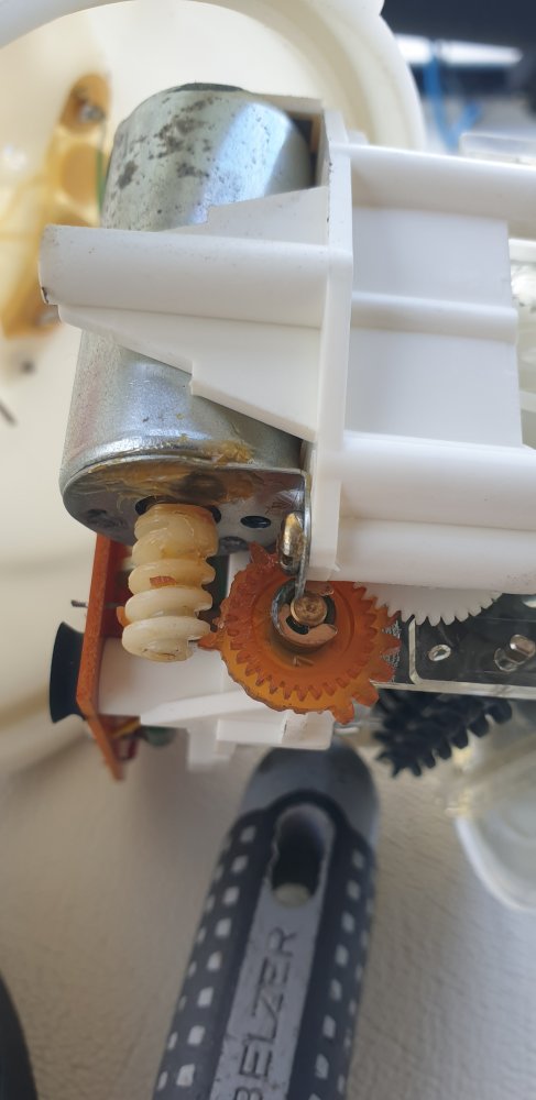

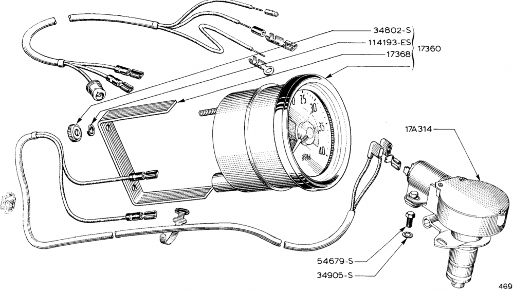

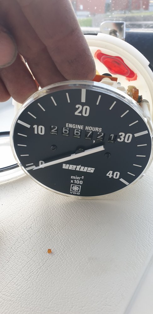

Ferieklar var den ihvertfall ikke... smørepatron til utgående aksel , tom... Drev inne i selve turteller defekt.... Manual til dieselpumpe stemmer ikke da her sitter en bosch. Hmm hvor sitter tappeplugg, og nivå plugg??  Motorskiltet mangler seff også. Grr. Blir opgitt av folk som gir f.. Fortsetter i morra med å kople inn smørenippel i serie med patrona slik at jeg kan fylle den når tom.  Søke etter manual på dieselpumpa, og event deler til turtelleren. Fikk i det minste stramma kilereima til dynamoen ..20200612_210151.jpg.f06b9a8f81fe0792f2f00e246c8eaf65.jpg

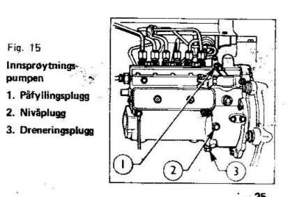

Typisk det @laban74 Er som regel "alltid" noe. Her ser du hvor du tapper - nivåplugg og hvor du fyller olje på pumpen.
Når du skal tappe ut oljen, så er det lurt å åpne de 2 andre skruene også slik at det ikke blir vakuum. Når du så fyller på olje, så bruker jeg en slik
Så fyller du på olje til det begynner å komme ut av 2. Nivåplugg. (denne må da være skrudd ut)

Du er jo helt rå !!??.Sparer meg for masse tid, plunder og heft. Tusen takk !!!

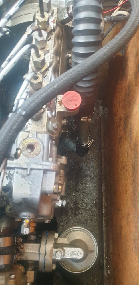

Ser ikke helt lik ut som min. .. får ikke plassering av bl.a påfyllingsplugg til å stemme helt.
Disse motorene er levert med forskjellige typer pumpe. Noen får smøring fra motorens oljepumpe. Og det kan være at din gjør det. Jeg hadde en gang en slik motor med Sims pumpe, og den hadde smøring fra intern olje med påfylling og tappeplugger. Bosch pumper tror jeg,? At ikke trenger egen olje, men dette må sjekkes for å være sikker.

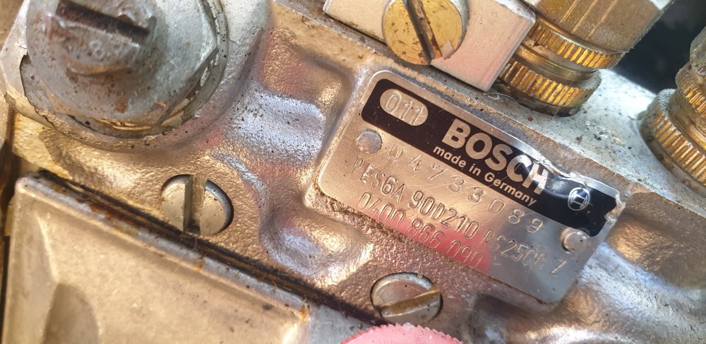

Er en bosch dette, og jeg tror ikke forrige eier har byttet olje på den så mulig du har rett mtp at motoren går jevnt på tomgang. Skal se på den straks for å se om det er noe som kan tyde på det ene eller andre..

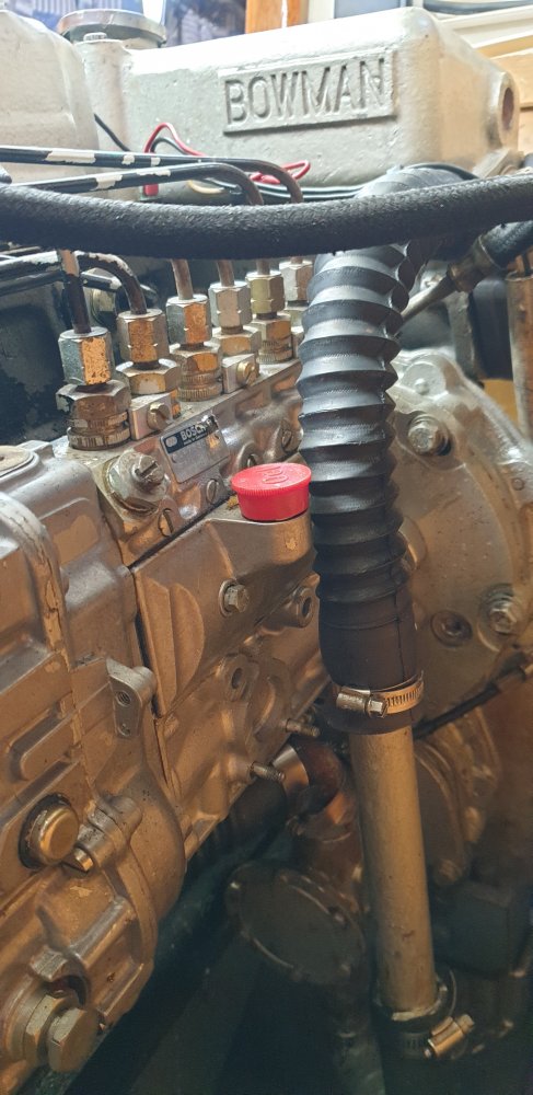

Blir ikke klok på dette.. finner ingen ekstern slange eller rør ihvertfall. Har løsnet på det jeg tror kan være ddrenering, og nivåplugg, men det ser ut som, og lukter diesel. Hvorfor sette påfyllingslokk på ei pumpe dersom den ikke krever ekstern påfylling ? Legger inn et bilde, kanskje du kjenner igjen noe ?
