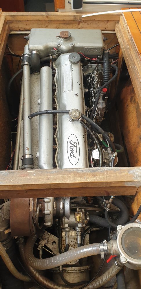

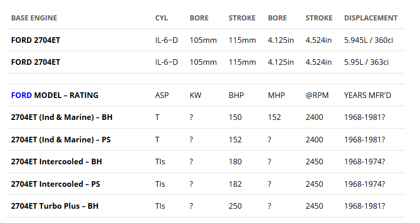

Roger og Olina Svart 31.Juli.2020 Link til dette innlegget Svart 31.Juli.2020 2450o/min er 2407ET oppgitt til på maks, så jeg forstår ikke at du får 3500o/min. Det er ett nr på blokka også. Kan være litt vanskelig å finne, men regner med at du har blokk fra Dover. Jeg må nesten spørre litt her igjen nå.. Hva er det for båt du har, vekt og utveksling på gir? Hvor stor er propellen og dim på aksel? Er turteller riktig, de operer på forskjellige ohm husker jeg ikke feil. Kan du ikke ta ut turtallet mekanisk? Det er ett eller annet som er helt feil her he he Sitér dette innlegget Link to post
laban74 Svart 1.August.2020 Link til dette innlegget Svart 1.August.2020 Roger og Olina skrev for 9 timer siden: 2450o/min er 2407ET oppgitt til på maks, så jeg forstår ikke at du får 3500o/min. Det er ett nr på blokka også. Kan være litt vanskelig å finne, men regner med at du har blokk fra Dover. Jeg må nesten spørre litt her igjen nå.. Hva er det for båt du har, vekt og utveksling på gir? Hvor stor er propellen og dim på aksel? Er turteller riktig, de operer på forskjellige ohm husker jeg ikke feil. Kan du ikke ta ut turtallet mekanisk? Det er ett eller annet som er helt feil her he he Hei. Ja jeg er også litt forvirra her... båten er en Hasla 27 fot cc, ca 3,20 bred. Sitter et paragon sluregear. Propellen vet jeg fint lite om annet enn at det er en tre bladers propell. ( ikke hatt båten oppe fra vannet enda, så kun vært under med dykkermaske) jeg får låne meg et tachometer å se om jeg får målt rett på reimhjulet på motoren, men det er j... trangt der fremme ? Sitér dette innlegget Link to post
Roger og Olina Svart 3.August.2020 Link til dette innlegget Svart 3.August.2020 Ja, ser at det er trangt. Hasla 27 ja.. Der var det mye bråk mellom Nor-Dan og Hasla når denne kom. Nor-Dan mente det var en kopi av deres osv osv. Den er vel 290cm på bredde og 825cm lang om jeg ikke husker mye feil Uansett, så viser turteller feil håper jeg - ellers, så er pumpa blitt skrudd ekstremt mye på i tillegg til liten propell. Men selv om det er tilfelle, så høres 3500 o/min helt ekstremt ut. Det er jo 1050 o/min mer enn den skal gi.. Du vil jo slite ut motoren fort som fy, for dette er ett turtallsområde disse ikke skal gå på @laban74 Sitér dette innlegget Link to post

laban74 Svart 24.Oktober.2020 Link til dette innlegget Svart 24.Oktober.2020 (redigert) Roger og Olina skrev On 3.8.2020 at 20.24: Ja, ser at det er trangt. Hasla 27 ja.. Der var det mye bråk mellom Nor-Dan og Hasla når denne kom. Nor-Dan mente det var en kopi av deres osv osv. Den er vel 290cm på bredde og 825cm lang om jeg ikke husker mye feil Uansett, så viser turteller feil håper jeg - ellers, så er pumpa blitt skrudd ekstremt mye på i tillegg til liten propell. Men selv om det er tilfelle, så høres 3500 o/min helt ekstremt ut. Det er jo 1050 o/min mer enn den skal gi.. Du vil jo slite ut motoren fort som fy, for dette er ett turtallsområde disse ikke skal gå på @laban74 Takk for oversikt. Kun prøvd et par ganger, og da kun 10 sek. Må finne ut av dette før neste sessong. Tenker jeg må få en motorkyndig til å se på dette her. Kjører som regel på 2000 omdr, og gjør da ca 8 knop. Det virker liksom som om motoren bare leker seg, og at den har lyst på mer motstand. At propellen kan være i minste laget er også litt rart da jeg syntes det går litt fort for dorjing på 800 rpm( som er hva turtelleren viser ved tomgang.. Fant forøvrig akkurat brosjyre fra kb 27cc som skal være støpt i samme forma.. denne båten med 130 hk volvo er oppgitt til marsjfart på 16(3200 rpm), og maksfart på 20 knop(3500rpm). Skjønner mindre og mindre her nå. Mulig du har rett mtp at propellen er feil allikevel... Redigert 24.Oktober.2020 av laban74 (see edit history) Sitér dette innlegget Link to post
