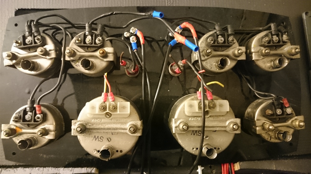

Jeg har VDO 24V instrumenter til mine Ford sabb 2704ET motorer, men har litt problemer med å koble disse opp. Etter som jeg har forstått det så skal det kobles som følgende:
Pluss og minus til instrumentet, så pluss ned til giver og (G) signal tilbake. Men dette fungerer ikke. Når det står strøm på pluss og minus så står nåla på instrumentet på fullt utslag. :P Uansett om motoren er på eller ikke. Kan ikke ha fullt olje trykk uten at motoren er på. :lipseal:
Når jeg kobler minus til giveren i stedet for pluss så går nåla tilbake til "null" men når motoren startes, så går nåla opp til fullt utslag igjen... Altså, her gjør jeg noe galt et sted, men jeg ser ikke ut til å forstå åssen dette skal være... :diving:
Pluss er ytterst på høyere side, minus i midten og signal til venstre slik du ser det på bilde.
