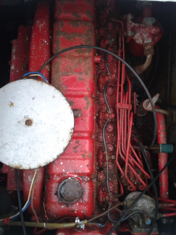

evikre Startet 4.April.2017 Link til dette innlegget Startet 4.April.2017 Hei Jeg har en eldre Perkins 6.354 uten turbo i en Malo 22 sjark. Den har motornummer: 354U6715N Ut fra de tabellene jeg finner på nettet så er dette en 1986 modell produsert i UK. Jeg har også fått opplyst at den er på 96 hk. Stemmer dette eller ikke? Mvh. Erik Sitér dette innlegget Link to post
DagOve Svart 4.April.2017 Link til dette innlegget Svart 4.April.2017 U betyr at det ble bygget i Storbritannia N er 1986 etter tabbellen jeg har Sitér dette innlegget Link to post
evikre Svart 6.April.2017 Emnestarter Link til dette innlegget Svart 6.April.2017 Er det noen som vet hvor mange hestekrefter denne er på? Årstall-tabellen som viser hva siste bokstav i motornummeret betyr går tilbake til 1974. Hvordan så motornummerne ut før det? Sitér dette innlegget Link to post

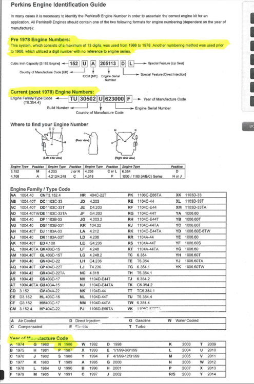

LALUNA II Svart 7.April.2017 Link til dette innlegget Svart 7.April.2017 (redigert) https://maxiforce.com/perkins-engine-identification-guidehttp://www.perkinsqm.ca/en/6-354-series/t6-3544-engine-2http://www.perkinspartsdirect.com/t/Perkins-Specification-Sheets Gogglet litt så da er det vel mulig å finne det du leter etter Redigert 7.April.2017 av LALUNA II (see edit history) Sitér dette innlegget Ha en flott dag på sjøen med gode venner Pensjonist Link to post

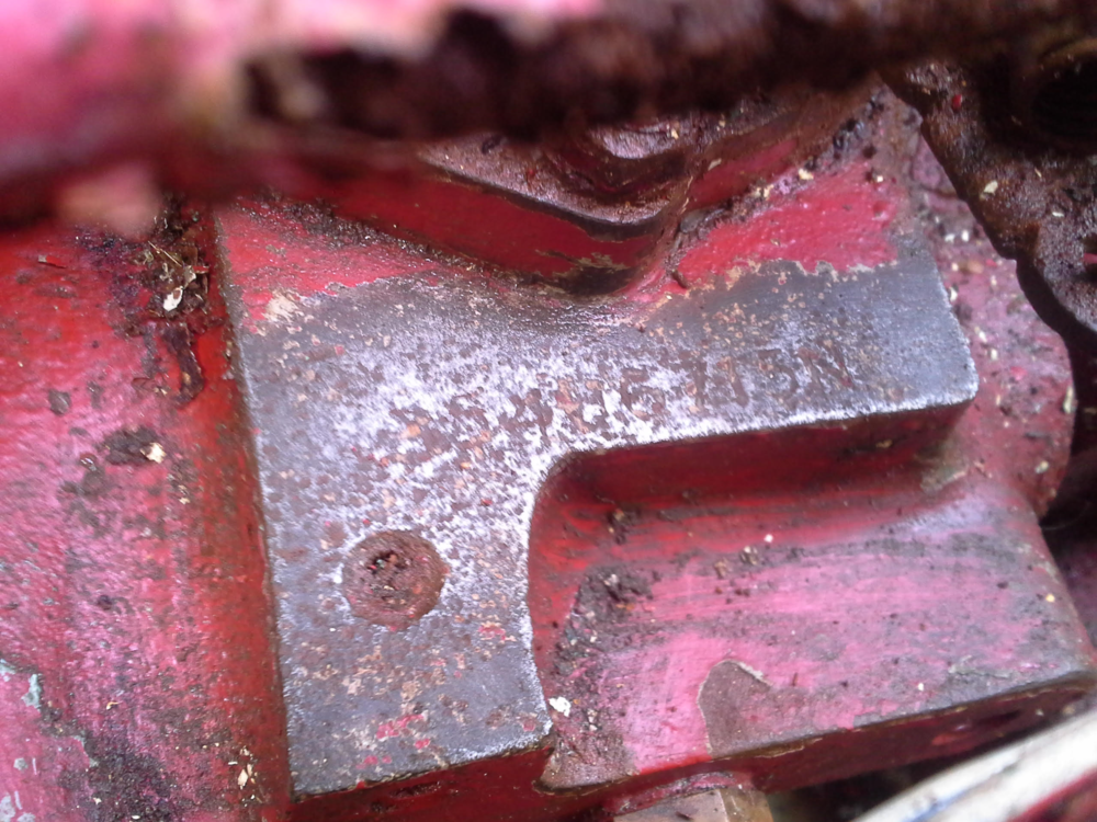

evikre Svart 7.April.2017 Emnestarter Link til dette innlegget Svart 7.April.2017 Hei og takk for svar. Her er bilde av motor og motornummeret som er 354U6715N Ser i https://maxiforce.com/perkins-engine-identification-guide at de motorene som var produsert før 1978 skulle være merket med motornummer som begynte med "Cubic Inch Capacity" I mitt tilfelle 354. Etter 1978 skulle motornummeret begynne med "Engine Family/Type Code" som eksempel TU som betyr T6.354.4. Neders på tabellen står det en tabell som viser hvilket årstall den siste bokstaven i motornummeret betyr. Denne tabellen begynner på 1974. Hva med de motorene som ble produsert mellom 1974 og 1978, hva skal det motornummeret begynne på? Er det noen som har en forklaring på dette. Hadde vært greit å vite årsmodell, hk og typebetegnelse på denne motoren :-) Sitér dette innlegget Link to post
Torsen67 Svart 14.Januar.2019 Link til dette innlegget Svart 14.Januar.2019 Denne skal vel være på 125-130 hk tror jeg. Sitér dette innlegget Link to post
