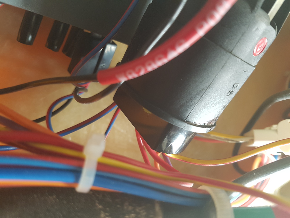

Joda, det vil sikkert virke og er vel forsåvidt en grei måte å teste dynamo og resten av anlegget på. Men MR Swe har koblet til en sterling prosplit med 3 utganger for å lade 3 ulike batteribanker om jeg ikke husker feil (nevnt i en annen tråd angående eget batteri til truster) Skilledioden har bare to utganger så sånn sett har han vel bedre nytte av prospliten enn dioden. Men når senseledning fremdeles står på forbruk så er det vel rimelig sikkert at dette er feilkoblet og trolig årsaken til den høye ladespenningen. For ordens skyld : Senseledning skal stå på forbruk om den gamle dioden kobles til igjen.
Jeg kjenner ikke det aktuelle skillereleet. Men du skriver kabel til tenning eller B+. Den tykke kabelen som tidligere gikk inn på skilledioden er koblet til dynamens B+, denne har du jo lett tilgjengelig ved skillereleet.
