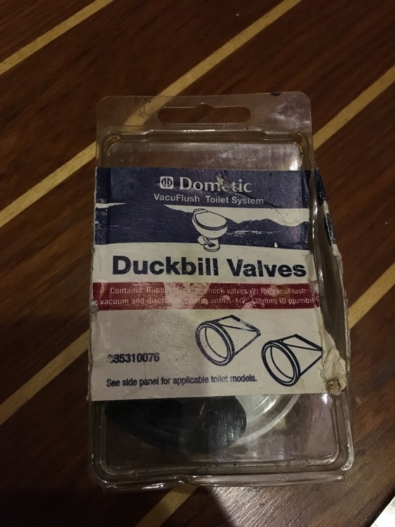

Knappern Svart 7.April.2017 Emnestarter Link til dette innlegget Svart 7.April.2017 Å neiiiiiii!!! Er det derfor denne fulgte med: Sitér dette innlegget Skibsplast 14, Huwa 26, Bayliner Ciera 265, Sunseeker Camargue 44 Link to post
NovaMan Svart 7.April.2017 Link til dette innlegget Svart 7.April.2017 Jepp, der har du dem. Håper du finner pumpa også, og det burde ikke være vanskelig hvis den går hele tiden. Sørg alltid for å ha et ekstra sett med slike samt en pakke engangshansker i båten. Mål nebbene eller ta vare på posen, for de finnes i minst et par størrelser. Sitér dette innlegget Link to post
