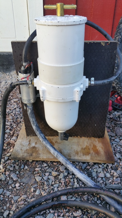

nomen Svart 9.April.2017 Link til dette innlegget Svart 9.April.2017 Laget meg en fin rigg idag: En Bosch 12v drivstoffpumpe og ett Racor 900 dieselfilter/vannutskiller montert på ei plate . Dermed har jeg mulighet til å rense/kontrollere dieselen i tanken, uten nevneverdig søl. Tømte min tank idag for kontroll. Den er på 200 liter,og hadde ca 8 liter igjen. Kun mikroskopiske vannsdåper å finne. Dieselen ble pumpet ut via vannutskiller riggen, og pumpet tilbake igjen. Altså denne kondensmyten er "busted" igjen, og nå VET jeg at tanken er gullende ren. Sitér dette innlegget Hold kjeft,når du snakker til meg! Link to post
Roger jo Svart 10.April.2017 Link til dette innlegget Svart 10.April.2017 8 liter igjenn? Sugde du fra bunnen eller det løpet som motoren tar dieselen fra? Sitér dette innlegget Kokekyndig maskinist kjent på kysten. Link to post
Krimart Svart 10.April.2017 Link til dette innlegget Svart 10.April.2017 Enig med at kondensproblematikk er overdrevet. Hell på litt dieseldyrdreper og pass på å drenere vannutskilleren med jevne mellomrom, spesielt etter turer i ruskevær. Rødsprit er ikke lurt Sitér dette innlegget Link to post
nomen Svart 10.April.2017 Link til dette innlegget Svart 10.April.2017 Roger jo skrev for 2 timer siden: 8 liter igjenn? Sugde du fra bunnen eller det løpet som motoren tar dieselen fra? Sugde fra bunnen via mannelokk, legger med ett bilde av rense/sugeriggen. Sitér dette innlegget Hold kjeft,når du snakker til meg! Link to post
