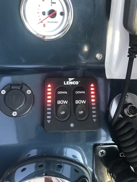

Grandezza 27oc Startet 16.April.2017 Link til dette innlegget Startet 16.April.2017 Hei. Noen som vet om Lenco har hatt problemer med dårlig kontakt på sine trimplan? Mine virker bare tidvis, og det er åpenbart dårlig kontakt en plass. Har hatt av og sjekket både panelet og "hjernen" men kan ikke finne noe. Noen med som har opplevd samme problemet som gjerne kan hjelpe? Sitér dette innlegget Link to post
Billa Svart 16.April.2017 Link til dette innlegget Svart 16.April.2017 Ja, selve retraktoren kommer som regel med fast loddet kabel som skjøtes et sted mellom retraktor og kontrollboks. Finn denne. Ligger ofte i motorrom eller bak styrekonsol eller på veien mellom disse. Kontakten bak betjeningspanelet kan også renses med rensespray. Ta ut kontakten, spray og press inn og ut noen ganger. Forsiktig da den lett ryker. På mitt system så var alle koblinger i kontrollboks loddet. Sitér dette innlegget Sushi Link to post
Grandezza 27oc Svart 16.April.2017 Emnestarter Link til dette innlegget Svart 16.April.2017 (redigert) Takk for svar. Jeg har gått over alle kontakter og gjort ren og sprayet. Mulig jeg har oversett noen, jeg skal ta en dobbeltsjekk i morgen. Redigert 16.April.2017 av Barracuda 9 FLY (see edit history) Sitér dette innlegget Link to post
Hekkbølgen Svart 16.April.2017 Link til dette innlegget Svart 16.April.2017 Jeg hadde problemer med to stk lenco trimplan. Virket litt av og til før den mekdte helt pass. Feilen lå i hjernen og jeg fikk byttet ny. Da ble det bra. Kjøpte den på Maritim. Sitér dette innlegget Link to post
Grandezza 27oc Svart 16.April.2017 Emnestarter Link til dette innlegget Svart 16.April.2017 Virket de avogtil, og når de ikke virket var LED indikatorene svart? Altså ingen lys i bryterpanelet? Jeg har gått over alle koblinger slik Billa foreslår, men kan ikke garantere for at jeg har fått med meg alle koblingene. Jeg også mistenker hjernen, men håper selvsagt det bare gjelder en kobling. Skal i båten og sjekke i morgen? Sitér dette innlegget Link to post
Billa Svart 17.April.2017 Link til dette innlegget Svart 17.April.2017 Barracuda, jeg måtte også bytte hjernen til slutt. Problemet lå i kontakten mot panelet. Kontakten kan ikke byttes. Den følger hjernen. Men, er det like dårlig på begge sider? LED panelet skal gi feilmelding med lyskode. Tror Maritim har kodeark på sin hjemmeside. Sørg for at det er strøm frem hele tiden. Du har vel både sikring og en bryter på veien. Forøvrig så er Maritim veldig greie med å bytte tilbake produkter under feilsøking. Sitér dette innlegget Sushi Link to post
Hekkbølgen Svart 17.April.2017 Link til dette innlegget Svart 17.April.2017 Husker ikke helt hvordan det var. Men første gang virket de av og til og da mener jeg det var lys i inikatorene. Det toppet seg da jeg var på ferie på sørlandet og flapsene sluttet helt og virke med den ene helt nede og den andre helt oppe.. kjørte fra Kr sand til Arendal med bra slagside da jeg måtte rekke Maritim før de stengte før helgen. Kunne ha kjørt i deplasementsfart men da hadde jeg ikke rukket butikken.. fikk byttet de med engang. andre gangen sluttet de brått å virke og det var ikke lys i indiakatorene. Fikk også da byttet med engang. Det er ikke store jobben å demontere hjernen hvis du kommer greit til den. Mener en lednig gikk til tenninga, en til strøm, en til jording og to til flapsene som var hurtigkobling. Sitér dette innlegget Link to post
Billa Svart 17.April.2017 Link til dette innlegget Svart 17.April.2017 Samme erfaring som Hekkbølgen. Grei å bytte, men måtte først sage opp konsollen da kontrollboksen var plassert på et utilgjengelig sted. Lenco kontrollboks og panel må ha vært montert mens konsollen var snudd opp ned under bygging av båten. Vet flere båter som får "inspeksjonsluke" etter hvert. Sitér dette innlegget Sushi Link to post
Grandezza 27oc Svart 17.April.2017 Emnestarter Link til dette innlegget Svart 17.April.2017 Har vært i båten i dag, fulgt ledningsnettet helt fra hekken og fram til kontrollvirksomhet og bryter. Alle koblinger sprayet og alle sikringer intakt. Fortsatt null lys i LED indikatorer ei heller feilmeldinger.. Kommer heldigvis til hjernen veldig greit, har hatt denne nede i dag og inspisert men uten hell.. Som dere skriver og som lest på andre tråder her inne på på nettet generelt så tror og håper jeg det er hjernen, den skiftes enkelt på 5 minutter heldigvis.. så i morgen blir det tur til Maritime og kjøpe ny... Sitér dette innlegget Link to post

Grandezza 27oc Svart 27.April.2017 Emnestarter Link til dette innlegget Svart 27.April.2017 Da kom delen og feilen var som " håpet" det var nok hjernen som var synderen. Når jeg demonterte hjernen så var det en veldig mistenkelig svilukt av +/- koblingen. Da ble mistanken styrket, men en kan jo aldri vite med disse båtene våre. På Vestlandet har vi sommer og sol og temp oppimot 12-14 grader så i helgen blir båthelg Takk for god hjelp. Sitér dette innlegget Link to post
