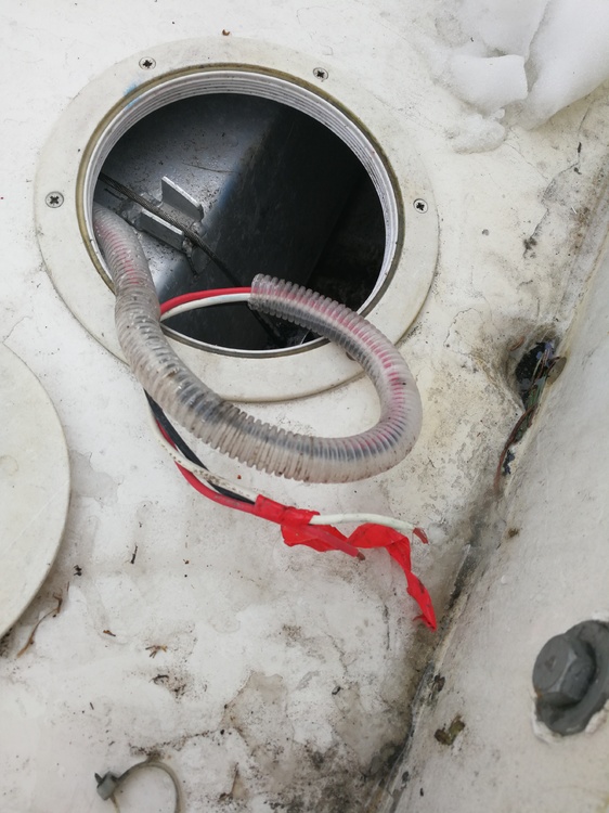

Tenker og sette in en lensepumpe i båten. Det er Galia 620 DC. Det står fra produsenten sine sider på nettet, at denne leveres med dette. Det er også en bryter på panelet for og slå på denne ("Bilge") Men så langt jeg kan se er det ikke noe lensepumpe i båten. Bakerst ved tanken ligger det en ledningsbunt som ender i ingenting. Denne tenkte jeg kanskje var beregnet for tilkoblingen av lensepumpa siden det er til det laveste punktet i båten.  Kobla til batteri og startet måle om det var strøm i ledningen. Og det er det. Men det er det hele tiden! Uanset om bryteren for Lensepumpa er på eller av så er det strøm i den. Så enten er det ikke til lensepumpa, eller så er det feil med bryter. Lurer på om noen vet hva denne strømførende ledningen er til, om det ikke er til lensepumpe. Har noen her inne samme båt som kan hjelpe meg med dette? Legger ved et bildet av ledningen.

Er det konstant strøm både både i hvit og rød (regnermed at sort er neg.) Ser for meg at rød burde være konstant for nivåbryter, mens hvit blir styrt over bryter. Tilsvarende 3 ledninger finner du gjerne på lensepumper med innebygget nivåbryter.

Du skal jo ha spenning mellom to av lederene hele tiden. Da styres lensepumpa av nivåswitch.
Den siste ledningen gir pumpa spenning forbi switchen hvis du ønsker å lense før nivåswitch slår ut.
Slik er det hvertfall på min uttern.
Sjekk om du finner igjen to av disse ledningene på batteriet. Da er den resterende fra bryteren.
