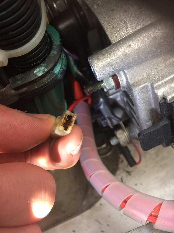

Eureka Svart 27.April.2017 Link til dette innlegget Svart 27.April.2017 Holder på med D6' nå. Tok en nærmere titt på dynamoen senseledninga fra "battery isolator" og dynamo så ikke så pen ut, rust på kontakt på dynamo. Spraya kontakten midlertidig, men det må nok ny kobling til, samt å ta ut dynamo for å komme til skikkelig for rengjøring.. Sitér dette innlegget Link to post
Eureka Svart 27.April.2017 Link til dette innlegget Svart 27.April.2017 ... men jordingslissa ser fortsatt ikke frisk ut. Problemet et at den er festa til motor på en av boltene som holder bunnpanna. Det er umulig å skru ut den uten å løfte opp motoren. Så da er vel alternativet å feste helt ny jordingslisse fra starter og en annen plass på motor? -det letteste ville vært på bolten til motorlabben... Sitér dette innlegget Link to post
