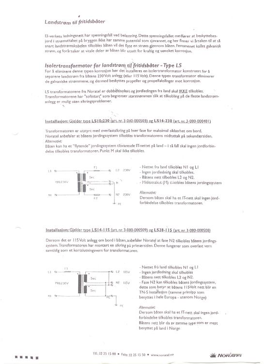

TrikkerN Lønning Svart 26.April.2017 Link til dette innlegget Svart 26.April.2017 (redigert) Kunne du tatt bilde av dette databladet? Hvilket nettsystem som er på land har ikke noe betydning for skilletrafoen. Ved å tilkoble jording og nøytral sammen, ender du opp med å lage et "lokalt" tn-s-nett i båten. Normaltsett så blir ikke dette utført og er heller ikke anbefalt av Noratel(Les: Kjent produsent i Norge), bortsett i fra hvis skilletrafoen leverer 115V. Videre ser jeg at du nevner at dette må gjøres for å få jordfeilbryteren til å fungere, dette er ikke tilfelle. Det eneste en jordfeilbryter gjør er å sammenligne strøm "inn" og "ut". Er differansen større en ca 30mA så vil den løse ut, uavhengig av hvordan jordingen er tilkoblet. Ved montering/tilkobling av en skilletrafo er det to alternativer som er mest brukt: 1. Jording på sekundær siden blir tilkoblet jordingsystemet i båten.(feks Plate) 2. Jordingen skal ikke tilkobles på sekundærsiden av trafoen, noe som gjør at man har flytende jord. Dette blir nesten som et IT-system på land, forskjellen er at jordingen blir tilkoblet en disneuter(Overspenningsvern) Det som er veldig viktig er at ikke landjord blir tilkoblet!! Men husk du er innen for et området innen elektroverden, som skal utføres at autorisert elektrikerfirma :) Lykke til! Redigert 26.April.2017 av TrikkerN Lønning (see edit history) Sitér dette innlegget Link to post
Fantino Svart 26.April.2017 Emnestarter Link til dette innlegget Svart 26.April.2017 Manual. Se pkt 2.4/side 8. Blir det ikke TN-C eller TN-C-S? (Er på meeeget tynn is nå, leser på denne) Fremdeles på tynn is: Hvis det er en jordfeil i et apparat vil den vel 'hjem' til kilden igjen, dvs sekundærspolen? Og veien til sekundærspolen går vel bare via jord dersom PEN er koplet til båtens jord? Uttrykker meg sikkert feil her, men slik jeg forstår det kan det vel ikke bli noen sluttet krets tilbake til kilden hvis transformatoren sin sekundærside ikke er jordet, og dermed heller ingen lekkasjestrøm/detekterbar forskjell på inn/ut-strøm som kan trigge jordfeilbryter? Sitér dette innlegget Link to post

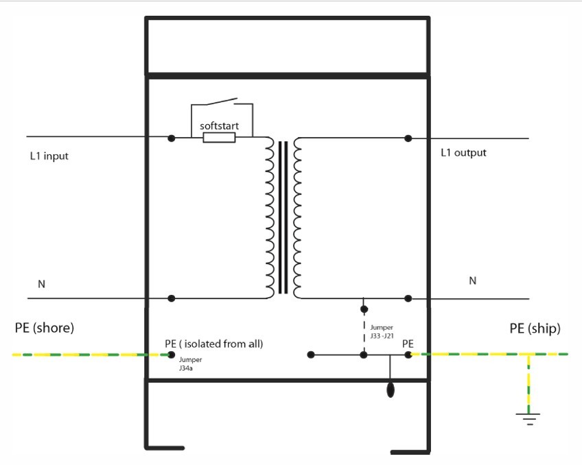

Bonus Svart 27.April.2017 Link til dette innlegget Svart 27.April.2017 Her er to skisser fra et annet datablad for samme Victron skilletrafo: Sitér dette innlegget Link to post
Hulda Svart 27.April.2017 Link til dette innlegget Svart 27.April.2017 (redigert) Hulda er ikke elektriker. Det er feil over at Noratel generelt ikke anbefaler kobling av jordleder til PE. Dette gjelder også når trafoen er koblet for 115 V. Så der er korrekt når det motsatte hevdes over, at PE kommer inn i bildet når trafoen er koblet til 220 V. Vedlagt datablad fra Noratel. Om bord i Hulda er det montert 2-polede personvernautomater som løser ut på 30 mA. De fungerer. Er ikke sikker på hvordan dette er gjort i Hulda. Jeg tror at jordleder fra alle stikk går tilbake til trafo nullpunkt. Og ikke er linket videre til båtens jordskinne (felles minus som går til motor etc.) Merk at Hulda er bygget i stål. For dem som ikke har fått med seg det. Samsvarserklæring for installasjonen er for Hulda utferdiget av Bravida. Jeg hadde også den gangen strømmen ble lagt opp en prat med Noratel. Der var svaret at jording skulle tilbake til trafo nullpunkt, uten noe mer dilldall. Redigert 27.April.2017 av Hulda (see edit history) Sitér dette innlegget Link to post
Hulda Svart 27.April.2017 Link til dette innlegget Svart 27.April.2017 Huff, her rota jeg fælt. Gi blaffen i det jeg skrev over. Men brosjyrebladet fra Noratel er det som fulgte med trafoen min. Og jeg har samsvarserklæring. Og jeg har jordede stikkontakter. Sikringsskap med et par kurser og topolede personvernautomater. Den er grei. Ser naturligvis hvordan jordingen skal fungere, og hvorfor. Jeg skal sjekke om det går jording fra jordingsskinnen i sikringsskapet og til 'negative spline'. Sistnevnte koblingspunkt linker batteri minus til motor og skrog. Slik sett blir dette det samme som eksempelvis Fairlane gjør på sine båter. Forskjellen er at Hulda har ledende skrog og dermed slipper kabling på kryss og tvers gjennom hele båten. Nå er, som hevdet, Hulda ikke elektriker. Dog en reser innen galvaniske greier. De som lurer på om en slik kobling som vist i skjemaene over kan gi uheldige bivirkninger, kan sove trygt. Om man skulle få 'et eller annet', så ligger feilen et annet sted. Trolig. Nediblant de røde kablene ligger 'negative spline', kan aldri kobles vekk fra motor/skrog. Sitér dette innlegget Link to post

Sjøfare Svart 27.April.2017 Link til dette innlegget Svart 27.April.2017 (redigert) Bonus skrev On 27.4.2017 at 7.16: Her er to skisser fra et annet datablad for samme Victron skilletrafo: Den viser en annen "vanlig variant" når trafoen kun har 1 sekundærvikling. Altså ingen 0-pkt tilgjengelig. Var litt usikker hvor utbredt den var på ren skilletrafo, men på styrestrømstrafoer er den veldig vanlig. En annen ting som er verdt å merke seg er at enkelte jordfeilbrytere vil løse ut på testknapp uansett opplegg. Mao er det ikke sikkert den løser ut ved reell feil likevel. Feks ved et begrenset IT anlegg. Kombinert sikring og jfbr kalles sikkert mye forskjellig rundt i Norge, jeg er mest vant med "kombiautomat" og tror det er en ganske vanlig variant. For å understreke det: som nevnt kan det godt hende at jeg ikke har tenkt over alle scenarier, eller ikke lest godt nok lovverket når jeg kommer med mine oppfatninger. Står det noen plass at jordplate skal brukes, så skal det brukes. Uavhengig av det som kan virke som logikk eller "mangel på farepotensiale". Men begrepet "hovedjord" synes jeg er vanskelig å definere i et isolerende skrog. Litt annerledes med feks Hulda som har stålskrog. Edit: der var Hulda før meg, og nevner noe av det samme Redigert 27.April.2017 av Sjøfare (see edit history) Sitér dette innlegget Link to post
