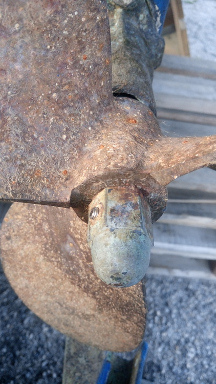

Hei
Må av med propellen på båten.
Ser det sitter en liten låsespline i selve mutteren. Er det bare å ut med den og skru av mutteren og dra av propellen? Noen triks?
Prøvde mutteren litt men dro jo bare med propellen rundt.
Legger også ved bildet av bolt til aksel som jeg må borre opp og gjenge på nytt.
Er det enkelt å demontere aksel?
Lag et "over-ett" merke med sort tusj eller rissenål før du prøver å løsne, så er det lettere å se om det gir etter....  Links eller rex - ikke lett å si
Er det en Scan Family m/ sleipner hylse? om du vet burde du legge ut informasjonen.
Ville brukt 3/4" eller 1" pipesett med T-pipeholder og slått på den med tung plastikk hammer

Drar opp denne igjen.
Fikk surret meg til å begynne på dette igjen i dag.
Det gikk overraskende greit å skru av propellmutter med litt hjelp fra samboer ;)
Propellen derimot.. Den sitter fremdeles godt.
Er der noen som har noen gode tips til å få denne av? Jeg hadde en stor avtrekker, men den hadde bare to armer. Hjelper kanskje dersom jeg prøver en med 3 armer?
Varme pleier å ordne slikt. For å dra av propellen kan du bruke avtrekker, samtidig som du varmer opp propellen med en gassbrenner.
En avtrekker med to armer bør holde i massevis. Sett den i spenn, og varm deretter opp propellgodset med en gassbrenner (ikke varm opp akslingen, kun propellgodset rundt akslingen). Da pleier propellen å løsne lett. Skru evt. mer spenn på avdrageren, og gjenta prosessen hvis dette ikke fungerer.
NB! Propellen kan løsne med stor kraft. Dette kan være farlig. Du bør derfor skru på propellmutteren igjen før du gjør dette, men la det være en åpning på noen millimeter slik at propellen stopper mot propellmutteren når den løsner.
Du får vel ikke montert en avdrager med 2 armer så den står sentrisk når du har 3 propellblader, så jeg hadde fått lånt eller skaffet en 3 armet avdrager. Da bør det gå ganske lett. Sett i spenn, og gi noen kakk på senterbolten i avdrageren. Evt litt varme, som beskrevet over, hvis den er veldig vanskelig.
