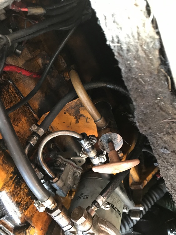

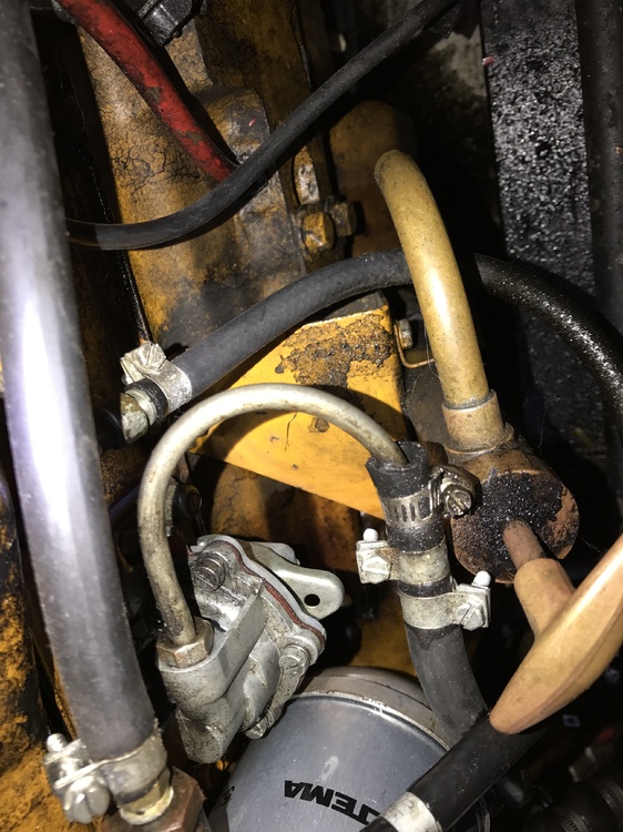

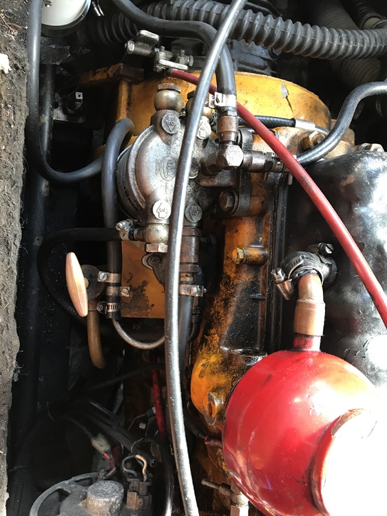

hal194 Svart 26.April.2017 Emnestarter Link til dette innlegget Svart 26.April.2017 Da har jeg tappet litt av tanken, uten å finne vann eller grums i dieselen, byttet begge filtrene (ja, den har finfilter denne), filtrene så helt fine ut for min del, men byttet i tilfelle vann e.l. Så gjenstår det egentlig bare å finne lufteskruen(e) og lufte systemet.....noen som har gjort dette på samme motor og vet hvor skruene sitter? Legger ved noen bilder, er ikke så godt kjent og manualen forklarer ikke så godt.....? Sitér dette innlegget Link to post
Guest Avmønstret# Svart 26.April.2017 Link til dette innlegget Svart 26.April.2017 Høytrykkspumpa, som må luftes, ligger under varmeveksleren. Sitér dette innlegget Link to post

Guest Avmønstret# Svart 28.April.2017 Link til dette innlegget Svart 28.April.2017 Lurer på om du har en annen marinisering enn hva jeg har på min Perkins... Uansett. Den lille pumpa der på du pumpe på til det kommer diesel ut på øverste punkt injektor/høyttrykkspumpa. Følg dieselslangene/rørene fra den lille nikkepumpa så finner du frem. På min motor tok det pluss-minus 10 minutter med iherdig pumping på den lille pumpa før det var diesel på høyttrykksupumpa. Men det var etter jeg hadde kjørt motoren tom for diesel. Ved "bare lufting" vil jeg tro det går kjappere. -- Men nå må du slutte å ta bilder og skrive på forum og sette i gang ;-) Last ned/ta frem manualen for motoren og les deg opp på lufteprosedyren. Evt prøv å gjør som jeg gjør. 1. Løsne slangeklemmen og slangen på "ut" slangen på nikkepumpa (som du har tatt bilde av) og pump til det kommer ren diesel. Skru på slangen igjen. 2. Åpne øverste luftinga/nippel på injektorpumpa og pump, veldig lenge, med nikkepumpa til det kommer ren diesel (vær forsiktig med luftenippelen her, denne vil du ikke knekke eller ødelegge, så bruk fastnøkkel ikke skiftnøkkel osv). Steng nippelen (igjen, forsiktig). 3. Åpne på to av dysene på toppen, da "annenhver". Legg gjerne ei fille over og kinn med starteren til det komme ren diesel. Skru igjen og start motoren. Utover at det kan ta veldig lang tid å pumpe med nikkepumpa for å få diesel til injektorpumpa så tar ikke dette veldig lang tid. --- Ta de fastnøklene du trenger for å lufte motoren og bind/strips de i sammen og heng de et lett tilgjengelig sted slik at du vet du alltid har det du trenger til å lufte den kjapt, hvis det blir nødvendig. Sitér dette innlegget Link to post
