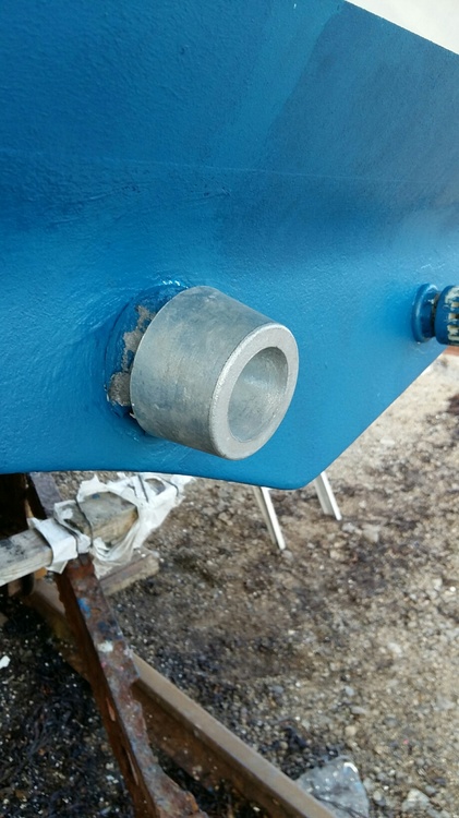

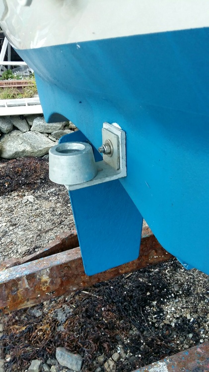

Takker for info og råd. Leste meg igjennom bok og hentet deler hos Bergen Maritim. Nå er neste utfording den som henger på hekken. Propell og ror gikk helt fint. Den som henger på hekken har for liten bolt så gjengene når ikke over mutter. Den var forøvrig også slik når den ble tatt på land. Noen gode tips hvordan løse dette? Den ligger veldig langt inne og når den neppe med hendene fra innsiden.
Her er 2 bilder som viser hvordan jeg løste dette.
Problemet er å komme til bolten på innsiden. Når du prøver å løsne mutter for ødelagt zinkanode på utsiden, så
går gjennomgangsbolten rundt og du må ha en ganske lang forlenger for å komme til på innsiden for å holde bolten, mens
en annen skrur på utsiden. Det er også koplet på jordledninger på denne bolten, så du risikerer å ødelegge dem.
Slik var det opprinnelig.Anode1.jpg.a4ae3cc7f0017fd982ece5dc3b958ae2.jpgAnode.jpg.9e89f6fba09c9bdcaa3c3dd204cb1c01.jpgHer er min løsning!
