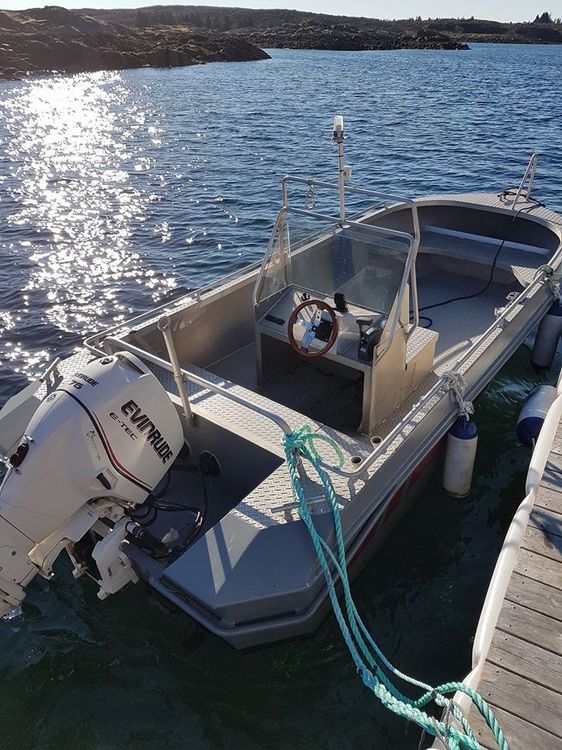

Hei alle sammen. Håper at noen kan hjelpe meg her inne. Jeg har nylig montert en 75 hk Evinrude E-tech på en eldre modell aluminiumsbåt av merket Kaasbøll. Båten er 17 fot, og veier i underkant av 500 kg. Båten er fra før 2000, og den gangen var en 40 hester en stor motor. Propellen som står på er en 13,5" X 15" (pitch) Solas (Nr er 2411-135-15/OD 2113). Jeg tenkte umiddelbart at denne propellen var for liten for denne båten, men opplever det stikk motsatte. Max tilt og max regulator gir bare 5000 RPM. Da er båten så og si ustyrlig. Jeg føler at den er baugstyrt (?!!), men i følge naboen som har sett testene ligger den fint på vannet. Jeg har flytta motoren høyere opp en det båten tillot, dvs jeg borra nye hull, og motoren er nå montert en tanke for høyt. Denne flyttingen ga ingen effekt på RPM, noe jeg ikke skjønner filla av, da den sto for lavt på nest høyeste hull. Jeg har snakka med båtprodusenten, og der hevdes det at propellen er riktig, men at båten er gammel og at det er dette som skaper problemet. Jeg kan gå ned til en pitch på 13", men synes jo at dette er merkelig på en så lett båt? Er det noen som har den ringeste anelse om hva jeg kan gjøre? Finnes det andre typer propeller jeg kan bruke?

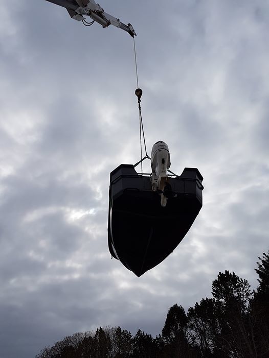

du har ikke bilder av undervansskroget?
Ikke uvanlig at skrog som er kvasse i baugen for å kutte bølgene og flater godt ut bakover for å plane lettere, ikke trives så godt i særlig høyere hastigheter enn de er beregna for
Det hadde vært spennende med en 4 blader som har godt med baugløft for å røske litt opp. Da løfter du både baug og akter, og kan gjøre mye for skroget, ettersom du løfter det opp og ut av vannet. Men butt baug, og kjøl er en utfordring.
Kanskje legge på vekt bak? For å trøkke aktern ned og kjølen får en brattere vinkel mot vannet og reduserer påvirkningen fra denne... Kan være mulig å teste. Noen dunker med vann helt i akter. Se teste trim som jeg beskriver over...

Jeg har sjekka tråden din angående motoren Chr, og jeg ser at du ikke har et problem med RPM selv om jeg ser på bildet at motoren din sitter mye lavere enn det min gjør nå. Du får 1 knop mer ved trimming uten at båten oppfører seg dårligere av den grunn. Det kan jo bety at 75 hk er i meste laget for denne båten, men det forklarer ikke mine problemer med RPM. Dette var jaggu ikke enkelt.
