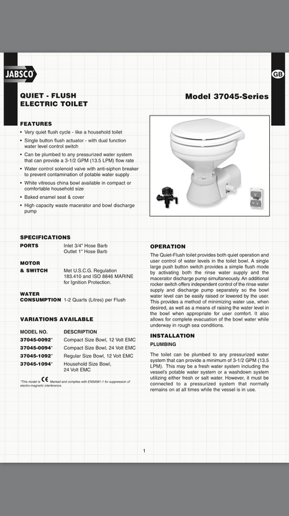

HansH Svart 27.August.2018 Link til dette innlegget Svart 27.August.2018 Skal normalt vare mye mer enn 6 sesonger dette. Antar du har Bavarias patent med septiktank oppi et skap mot skutesiden på badet og tømming enten med kran i bunnen eller dekksventil. Enkleste medisin er å prøve eddikbehandling. Europris selger 1 liter med 35 % eddiksyre til kr 30,- pr flaske. Hell f eks 1/2 flaske og et par liter vann i nedi skåla og trykk lett på tømmeknappen slik at du akkurat pumper dette opp i røret. Da blir avløpsrøret stående med eddikblanding ned til jokerventilen. (tilbakeslagsventilen). La det stå en dag og gjenta behandlingen noen ganger. Generelt er eddiksyre (eller annen syre) vidundermiddelet for å holde toalettet i orden. NB: For sterk syre som blir stående i skåla vil imidlertid etse opp O-ringen ved innfesting av motor mot toalettskåla. Er en veldig tynn O-ring på disse Jabsco-toalettene. Vi snakker da om ren konsentrert 35%. Er den tynnet litt i vann tærer den ikke på o-ringer i gummi. Sitér dette innlegget Link to post
