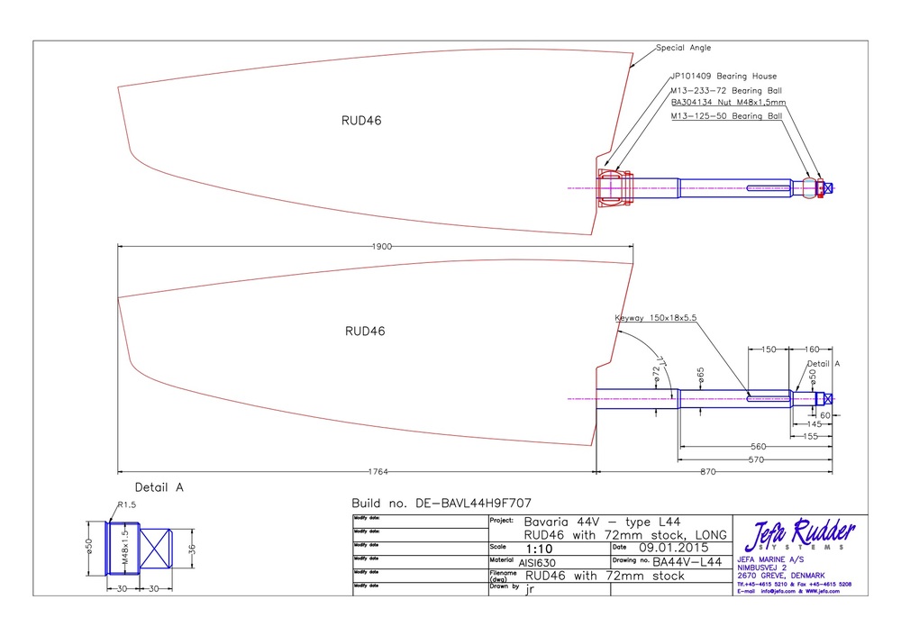

skage9797 Startet 2.Mai.2017 Link til dette innlegget Startet 2.Mai.2017 Har en 44 vision 2007 modell som er veldig tung på styringen. Vil nok tro at rorlageret er svulmet tilstrekkelig opp av vann at det er på tide og bytte. Lurer litt på hvor jeg kan få tak i dette. Har noen kjøpt dette før av en forhandler og har et tips eventuelt noe delenummer? Takker for hjelp. Sitér dette innlegget Link to post
Tommy1977 Svart 2.Mai.2017 Link til dette innlegget Svart 2.Mai.2017 Hadde akkurat samme problem som deg på en Bavaria 36 AC. Kjøpte jefa lager, som er mye bedre enn orginalen herfra http://jefa.com/ Du finner ut hvilket du trenger på nettsiden der. Tok 3-4 dager fra jeg bestilte til jeg fikk de. Sitér dette innlegget Link to post
skage9797 Svart 5.Mai.2017 Emnestarter Link til dette innlegget Svart 5.Mai.2017 Takker for svar. Har sett litt på nettsiden og det er vel her jeg må bestille ja. Sendte en henvendelse og og fikk svar. Her kom det en skisse på et lager og mål slik at jeg skulle sjekke om dette var det riktige. Det eneste jeg klarere og måle er jo akseldiameteren på ror stammen, øvrige mål blir vanskelig og måle, kommer jo ikke til lagrene før båten er oppe. Men må vel bare ta en sjangs på det som stemmer med akseldiameter da. Skiftet du selv lageret Tommy 1977. Var det grei jobb??. Sitér dette innlegget Link to post
VirtualMe Svart 8.Mai.2017 Link til dette innlegget Svart 8.Mai.2017 Hei, Jeg har samme utfordring med min Vision. Fikk etter en ekstra henvendelse til Jefa tak i en litt bedre tegning av rorstammen. Det er helt umulig å ta det "nedre" målet uten å løfte båten. Jeg bestilte dette; Jefa rudder system for the Bavaria 44V - 2008 : M13-125-50 Bearing ball with rollers for 50 mm shaft OD 75 mm € 130 M13-233-72 Bearing ball with rollers for 72 mm shaft OD 125 mm € 188 + Sitér dette innlegget Link to post
skage9797 Svart 8.Mai.2017 Emnestarter Link til dette innlegget Svart 8.Mai.2017 (redigert) Ja dette er det samme som de har sendt meg som forslag. Kommer til og bestille dette jeg og. Har du bestilt? Når planlegger du og gjøre jobben? Tenker på litt erfaringer som vi måtte få under jobben. Jeg ser for meg og gjøre dette i slutten av juni mnd. Her ser du hva de har sendt meg number parts unit of parts code description price in € price in € 1 M13-125-50 Bearing ball with rollers for 50 mm shaft OD 75 mm € 131 1 M13-233-72 Bearing ball with rollers for 72 mm shaft OD 125 mm € 190 + Total retail price excluding VAT. € 321 Redigert 8.Mai.2017 av skage9797 (see edit history) Sitér dette innlegget Link to post

skage9797 Svart 22.Juni.2017 Emnestarter Link til dette innlegget Svart 22.Juni.2017 Da er rorbytte utført på vår Vision 44. Arbeidet tok ca 3 timer. Demontering av påmontert diverse på roraksel enkelt. Roret satt ganske godt fast i de gamle vasstrukne lagrene. Men ved og vri roret frem og tilbake 100 ganger kom det litt og litt nedover. Roret er tungt så vær gjerne 2-3 personer. Vi bygde oppunder med paller slik at fallhøyden ble lav. Så bygget vi oss nedover. Omvendt når vi skulle sette det da tilbake.Vi brukte også en garasje jekk når vi skulle sette de siste 10 cm opp. Lettere og holde og skru på toppen. Roret ble bare utrolig lett etterpå. Snakk om og få tilbake følesen mellom båt-seiler og trykket i seilene. Nydelig. Vi skiftet natyrligvis begge lagrene når vi var i gang. Alt passet 100%. Har du tungt/slark i roret så ikke nøl. Jeg fikk også en stor takk fra autopiloten min som syntes dette var nydelig. Sitér dette innlegget Link to post
