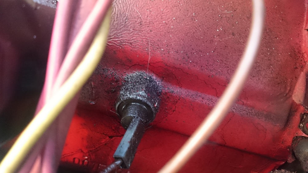

En god porsjon av motoroljen på min BUKH DV20 lå i kjølen etter vinteren. Jeg sliter med å forstå hva som kan ha skjedd.
Man tenker jo først på frostskade, men jeg var nøye med frostsikringen i fjor høst... Og - denne motoren har stått stille, og da må nesten lekkasjen være fra bunnpannen, ja? Jeg har en teori om at det har lekket ut via oljetrykk-sensoren, som sitter lavt på siden av motoren. Det var fuktig av olje rundt den. Men kan det skje? Har ikke den en messingpakning? Kan det være noe annet?
Erfaringer og teorier mottas med takk.
