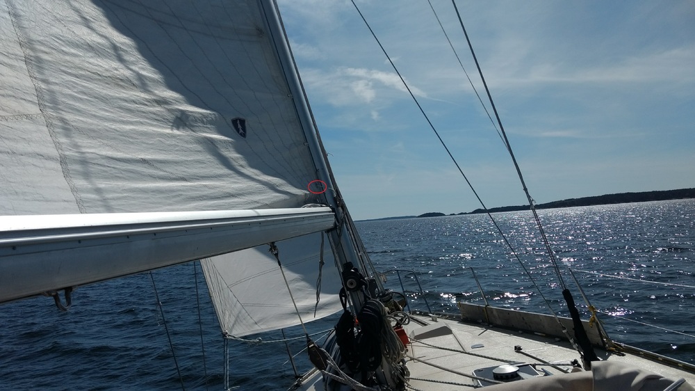

Guest Avmønstret# Startet 3.Mai.2017 Link til dette innlegget Startet 3.Mai.2017 Har et helspila og utblåst storseil. Dvs at busen er for dyp og for langt bak. Riggen er masthead med babystag, over/undervant og akterstag. Blir ikke seilbytte denne sesongen så jeg prøver da å samle opp de triksene jeg finner for å få trimmet seilet litt bedre. Har sålangt fått med meg dette: - Bøy av mast vha akterstag og babystag for å flate ut seilet/åpne akterliket. Er jo litt begrenset hva en får til med tømmerstokkmast, men noe får jeg nå alltids til. Har litt bøy allerede. - Stramme opphal/cunningham for å få busen lengre frem (dette skjønner jeg ikke, men jeg må jo prøve). - Stramme bomuthal for å flate ut nederste delen av seilet - Seile med mer twist i seilet på kryss hvis det blåser mye, dvs midtstille skjøtevogna og heller slippe litt ut på skjøtet --- Så over i avdelingen for eksperimentell utprøving :-): - Sist jeg seilte (i går) så stramma jeg nederste revlina litt for å se hvordan det formet seilet, og ja, det flatet faktisk ut seilet en god del fra revlina og opp. Under revlina ble det en "bulk" mot akterliket.. og det så jo ikke bra ut. - Sliter med at storseilfallet strekker seg, eller at jeg ikke tør å stramme det nok. Fallet er 12 mm av grei kvalitet. Er det noe å hente på å skifte til dyneema for å kunne stramme til jeg ser mannen med ljåen, eller er det å kaste perler for svin? Koster jo litt mye... - Har ingen cunningham men ser for meg at jeg kan improvisere til noe. Men med et storseilfall jeg syns strekker seg så blir det vel bare to sider av samme sak...? Eller? --- Innspill! Er det noen andre triks i boka? Noe som bør prøves, noe jeg har oversett osv? Sitér dette innlegget Link to post
pacuare Svart 3.Mai.2017 Link til dette innlegget Svart 3.Mai.2017 Bilde tatt oppover fra bommen for å se seilet vil hjelpe å se problemet. Du har fått med det meste. Cuningham ville jeg lagd, spesielt hvis du ikke får strammet fallet. Er liket for langt, altså at du drar knuta i fallet opp i blokka i toppen? Da må du bruke cuningham. Hvordan er spilene? Hvis seilet er for dypt bør de være slakke. Stivere spiler vil også hjelpe litt, samt spiler som er stivere bakerst. Men nye spiler koster nok så mye at det ikke lønner seg. Riggtrim, står vaktene dine akterover, eller helt på tvers? Du kan prøve å slakke yttervant. Da vil masta falle ut til le, det tvister seilet noe, og tar ut krefter av seilet i vindkastene. Med fullspile er det vanskelig, men ønsker du å gå drastisk til verks kan du kappe noe av mastekurven på seilet. 10 cm på midten vil redde formen, men koster for mye hvis du ikke har symaskin og gjør det selv. Litt av det samme som å bøye masta. Enkleste er å reve litt tidligere. Det flater ut mye. litt vanskelig å komme med tips uten å se seilet og kjenne riggen. Har dessuten liten erfaring i å trimme tømmerstokker. Sitér dette innlegget Link to post
Guest Avmønstret# Svart 3.Mai.2017 Link til dette innlegget Svart 3.Mai.2017 pacuare skrev 29 minutes ago: Bilde tatt oppover fra bommen for å se seilet vil hjelpe å se problemet. Du har fått med det meste. Cuningham ville jeg lagd, spesielt hvis du ikke får strammet fallet. Er liket for langt, altså at du drar knuta i fallet opp i blokka i toppen? Da må du bruke cuningham. Hvordan er spilene? Hvis seilet er for dypt bør de være slakke. Stivere spiler vil også hjelpe litt, samt spiler som er stivere bakerst. Men nye spiler koster nok så mye at det ikke lønner seg. Riggtrim, står vaktene dine akterover, eller helt på tvers? Du kan prøve å slakke yttervant. Da vil masta falle ut til le, det tvister seilet noe, og tar ut krefter av seilet i vindkastene. Med fullspile er det vanskelig, men ønsker du å gå drastisk til verks kan du kappe noe av mastekurven på seilet. 10 cm på midten vil redde formen, men koster for mye hvis du ikke har symaskin og gjør det selv. Litt av det samme som å bøye masta. Enkleste er å reve litt tidligere. Det flater ut mye. litt vanskelig å komme med tips uten å se seilet og kjenne riggen. Har dessuten liten erfaring i å trimme tømmerstokker. Kjempebra tilbakemelding, takk for det :-) Har ikke tatt noen bilder av seilet på den måten, dumt nok. Ang spiler så tenkte jeg akkurat det samme som deg når jeg var ute sist, og ja, de er stramme, men noe må det jo være for at de skal sitte i vogna.. Er løsningen så enkel at jeg tar baufila og kapper spilene mot vogna, pusser litt med sandpapir og det er det? Tror jeg kan kappe 1-1,5 cm uten å miste stramminga på spileposen. Tror ikke jeg strammer fallet helt opp i toppen, men skal dobbelsjekke. Har ei malje som passer fint å lage cuningham. Har aldri hatt noen båt med så jeg får google litt og bli inspirert til en løsning. Har liggende et storseilskjøte med blokker som jeg kan bruke. Har bakovervendt vant, kan jeg bruke de på noen måte? Stramme de litt mer enn undervanta for å få/holde bøyen på masta? Er ikke fremmed for å sy i seilet selv på noen som helst måte. Har symaskin som jeg har sydd/flikket spryhood/lazybag og ei fokke med tidligere. Men dette storseilet er stivt og tjukt som juling. Duken er på en måte full av små firkanter og duken er mye mer stiv og "knitrete" enn vanlig dacron. Vet jo da selvsagt ikke hvilken duk det er snakk om ;-) I forhold til dacron så er det vel ørlite grålig i fargen. Problemet er at jeg ikke klarer å rulle/brette seilet nok til å få det i gjennom maskinen. Å sy for hånd utgår.. :-/ Har ikke opplevd at sømmer har gått osv, og bortsett fra at seilet trenger en real vask på terrassen så virker det sterkt. Burde kanskje sette jobben bort til en seilmaker til vinteren? Om jeg setter riggen til "normaltrim" med rett mast osv og tar en haug med bilder som jeg leverer til seilmakeren så er det kanskje det de trenger? Fant noen bilder som egentlig bare viser en flik av seilet, men allikevel: Fra seilturen i går. Her har jeg trimmet en del bøy på masta, men har ikke gjort noe utover å stramme akterstag. Seiler en rom kryss med 7-8 m/s i kastene. Gjorde egentlig god fart, til denne båten å være. Var oppe i 6.5 knop. Dyp bus er jo egentlig greit i så lite vind. Som du ser så er opphalet slakt, til tross for at jeg tok i så det dugde med sveiva til slutt for å stramme opp. Seilet er tredd med "tau" på bommen, stor pose ved bommen. På bildet har jeg et tau i malja ved forliket ned mot bommen for å se om jeg klarer å stramme opp seilet noe. Om du ser på første spilen og sømmen under så ser du busen. Dybden på busen er vel kanskje et større problem enn fasongen. Uten noen aktiv trim så ligger busen for langt bak, men sist jeg var ute så syns jeg den kom noe mer frem, men fortsatt alt for dyp. På bildet har jeg også strammet bomuthalet det jeg var mann for. Pga den dype busen syns jeg at aktre del av seilet, panelet mellom midten av busen ut mot akterliket, peker for mye "inn" mot senter av båten, om du skjønner. Som fikk meg til å tenke at spiler som var mykere bak enn foran hadde vært noe, som du nevnte. --------------------------- Et bilde fra sist sommer, hvor ene vogna ikke står i masteskinna, slakt opphal.. og forøvrig det meste ikke er på stell. Hadde ikke trimmet noe som helst og seilet henger som en pose.. Masta er ikke i ferd med å velte, er optikken som spiller et puss her :-) Genoaen på bildet er gått av med pensjon. Hjelper bildene noe? Sitér dette innlegget Link to post

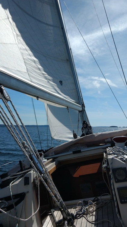

Guest Avmønstret# Svart 6.Mai.2017 Link til dette innlegget Svart 6.Mai.2017 Dah har jeg vært en ny tur på fjorden, familietur med veldig lite vind så fokus lå ikke i selitrim men jeg fikk da gjort noe, nemlig cunningham. Festa på masta under bommen, gjennom malja, ned i ledig blokk ved mastefoten og gjennom bryteblokk og til vinsj i cockpit. Monterte opp lazybagen i dag så jeg slakket på spilene i sammen slengen. Skal ikke påstå at jeg så noen forskjell etter slakking av spilene i den vinden som var i dag, vi snakker om maks 4 m/s i en kort periode.. men når jeg så på seilet og det at det lukker seg mot akterliket så begynte jeg å fable om å legge lask. Dvs kjøpe noen tynnere spiler og tape de i lask med eksisterende i bakkant for å stive av akter i seilet. Jeg er temmelig sikker på at det er plass i spileposene. Jeg må da tilpasse lengden på lasken slik at den kommer godt inn i det flate området av seilet og får "tak" der og fører akterliket mer rett bak enn hva det er i dag. Etter husken så er det jo ikke så forferdelig dyrt med noen meter spiler.. mener jeg sjekket prisene en gang i verden. Så over til cunningham. Eureka! Jeg strammet opphalet så mye jeg turte, så la jeg lina til cunningham rundt vinsjen og dro, for hånd, og det var som å se et mirakel skje foran øynene sine :-) En stor del av seilet flatet seg ut noe helt fantastisk mye! så nå kan jeg altså trimme ut den største dybden på den største delen av seilet med ett håndgrep. Det vil hjelpe veldig mye når det blåser opp. Men.. er jo alltid et men. Jeg ble ikke fornøyd med fasongen. Når jeg tok ut bunnen av busen så endte jeg opp med en slags skålform. Se for deg snittet av en middagstallerken, flat i bunnen og kant opp på begge sider. Men dette var da med veldig stram cunningham i veldig lite vind, noe nær et passivt seil. Seilet gikk fra en tydelig vingeform til skålform pga at akterliket "går inn". Så da er vi tilbake på spilene igjen, jeg håper lasking av akterkant av spilene vil kunne hjelpe. -- Føler jeg har en viss kontroll nå. Har i praksis mulighet til å trimme trøkket ut av seilet på en enkel måte, og jeg har fortsatt ikke lagt i en blokk i bomuthalet, så jeg har mer å gå på der. har 10 cm + til enden av bommen så der er det en del å hente også. Gjorde ikke noe med riggen i dag utover å stramme akterstaget, en det er snart "bunnet", hadde vel 6-7 cm igjen å stramme til max og har da en grei banan til tømmerstokkmasthead å være. Så planen min er å trimme masta litt frem med vantene og så stramme babystaget såpass at jeg får mer å gå på når jeg skal presse banan med akterstaget. Metoden jeg tenkte var å stramme overvant godt først (bakovervendt), så "stramme etter" med undervantene og rette av evt skeivheter sideveis. Så kjøre stramming av babystag og akterstag for å få banan nok for å se om det kan åpne akerliket på seilet noe. --- Nå som jeg fikk flatet ut nedre delen av storseilet så sitter jeg igjen med veldig bus oppe i seilet da... når utgjør ikke det store arealet, så jeg vet ikke om jeg gidder å legge så mye energi i det så vi får se. Uansett, føler jeg har gjort et par gode steg i riktig retning :-) Tror jeg skal klare å holde liv i dette seilet noen sesonger til, og selv om vi skulle ende opp med nytt seil er dette veldig lærerrikt :-). Sitér dette innlegget Link to post
alf-inge Svart 7.Mai.2017 Link til dette innlegget Svart 7.Mai.2017 Antar du kan flate ut bakre, nedre delen av seilet ved å stramme bomuthalet, samtidig som cunninghamen holder busen på plass litt foran midten. Og derved oppnå en viss vingeform. Hvis seilet lukker for mye øverst, kan det tyde på for stramt skjøte. I lite vind er det like viktig, om ikke viktigere, med tvist i seilet. Prøv det som pacuare sier, å dra skjøtevogna på løygangen godt opp mot lo, og slakk skjøtet til bommen er midt i båten. Sørg for at bomvangen/kicken også er slakk, slik at bommen ikke trekkes for mye nedover. Sitér dette innlegget Link to post
