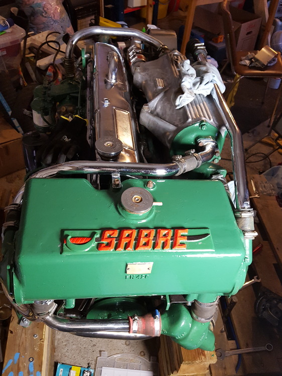

Roger og Olina Startet 4.Mai.2017 Link til dette innlegget Startet 4.Mai.2017 Har skiftet råde og veivlagre på en Ford Sabre 212. Planen er å skifte olje etter ett par timers kjøring. Men hvor mange timer og på hvilket turtall må jeg regne med på innkjøringen? Maks turtall er 2500 o/min Mvh Roger Sitér dette innlegget Link to post

nomen Svart 4.Mai.2017 Link til dette innlegget Svart 4.Mai.2017 Enig med forrige innlegg, ble forresten fin den motoren din. Sitér dette innlegget Hold kjeft,når du snakker til meg! Link to post

Roger og Olina Svart 4.Mai.2017 Emnestarter Link til dette innlegget Svart 4.Mai.2017 23 minutes ago, nomen said: Enig med forrige innlegg, ble forresten fin den motoren din. Takk for det nomen. Nå får jeg bare håpe at den går greit også :-) Sitér dette innlegget Link to post

nomen Svart 4.Mai.2017 Link til dette innlegget Svart 4.Mai.2017 Roger og Olina skrev for 2 timer siden: Takk for det nomen. Nå får jeg bare håpe at den går greit også :-) Har du vært like nøye innvending som utvendig, gjør den nok det☺ Sitér dette innlegget Hold kjeft,når du snakker til meg! Link to post
