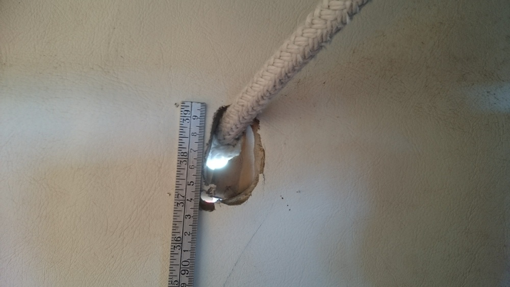

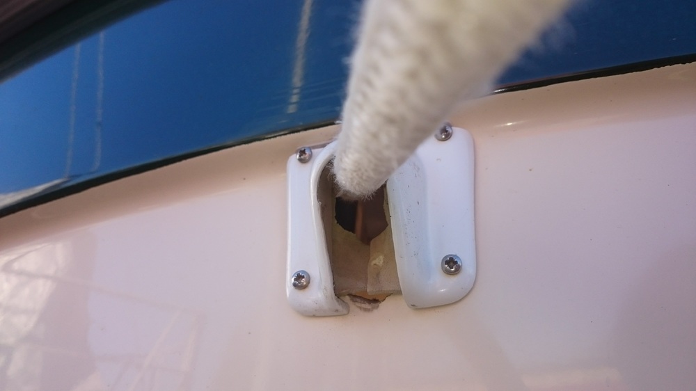

Skroggjennomføringen til ankertauet som står på båten i dag er noe feilplassert. Tauet glir mot overkant og den ene siden av gjennomføringen slik at ankeret blir hengende igjen når jeg løser ut ankervinsjen. Det trenges et lite rykk i tauet for å få det til å gå ut. Egentlig skulle gjennomføringen vært plassert noen få cm høyere, men da kommer den i konflikt med den øverste "bordgangen" i skroget, se bilder under.

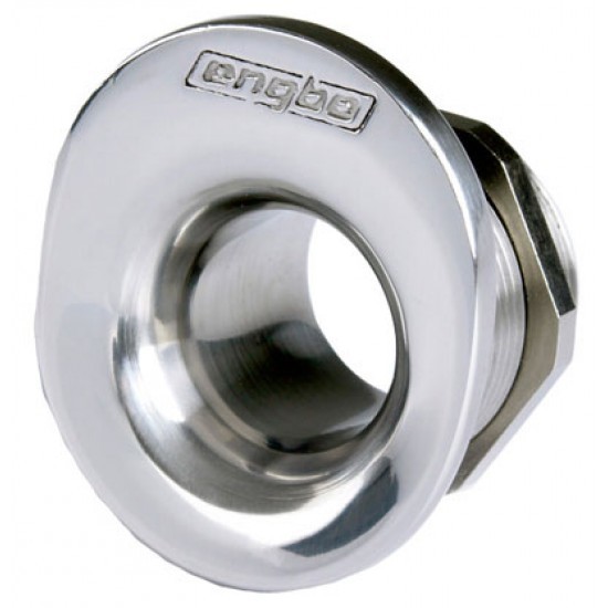

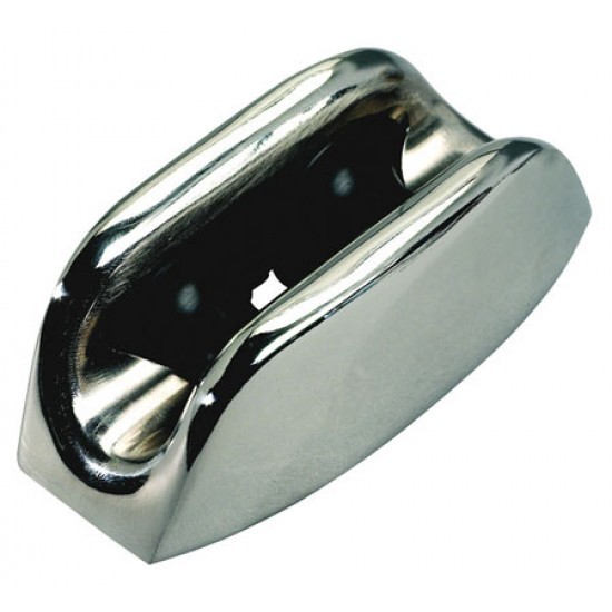

Jeg tenker derfor å bytte ut gjennomføringen med en annen type. Har noen av dere erfaring med en av disse gjennomføringene? Den med trinser kan se ut til å være enklest å tilpasse. Jeg regner med at den blir festet med noen skruer fra innsiden, og jeg slipper kanskje også å gjøre noe særlig med det eksisterende hullet i skroget. På forhånd takk for alle nyttige tips.

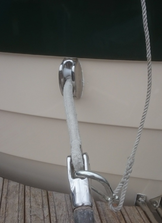

Da ble det den med ruller, ble ferdig montert i dag. Jeg måtte støpe igjen øvre del av det gamle hullet for å få feste til den ene skruen. Som det går frem av bildet gjør tauet en liten sving sideveis ut av gjennomføringen, men siden kanten er godt avrundet regner jeg med at det vil gå bra. Det ser i alle fall mye bedre ut enn den gamle løsningen.
