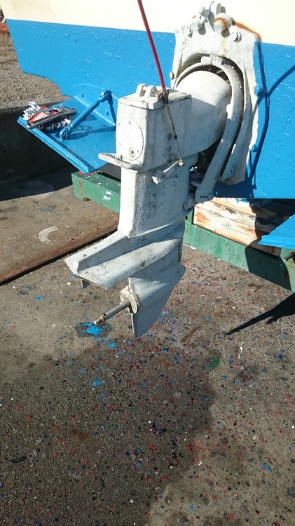

Megatron Startet 10.Mai.2017 Link til dette innlegget Startet 10.Mai.2017 Er det noen som kan kalkulere hvilken utveksling jeg trenger til en Halco 26 med Fordsabb 100 hk. Vekt 2.5 til 3 tonn. Er drev/hekkaggregat som må byttes men finner ikke utvekslingen på den. Kommentar fra moderator: Tittelen er redigert, var opprinnelig "Utveksling på drev halco?". Alle må vennligst lese reglene for Båtforumet før man poster. Normalt blir nye emner med mangelfull tittel flyttet hit. Tips: Skriv tittelen slik du ville formulert deg om du henvendte deg muntlig til en båtkyndig bekjent. Sitér dette innlegget Link to post
adeneo Svart 10.Mai.2017 Link til dette innlegget Svart 10.Mai.2017 Utvekslingen på drevet kommer i stor grad an på motoren det skal kobles til. Du burde også ta med hvilket merke dette drevet som skal byttes er ? Sitér dette innlegget Link to post
ivar Svart 10.Mai.2017 Link til dette innlegget Svart 10.Mai.2017 adeneo skrev 19 minutes ago: Utvekslingen på drevet kommer i stor grad an på motoren det skal kobles til. .. turtall / dreiemoment på motor samt tilgjengelige propeller til det drevet du har legger endel føringer her ja Sitér dette innlegget Lurøy / Svalbard. Båter: Gromling 15/60 Yamaha / Wesling 490 m/80 Yamaha / Yamarin 5940 m/ F115 Yamaha / Achilles LS4 (RIP) Aquaquick MS265 West Commando 270 m/ 4hk Yamaha Link to post
dieselfan Svart 10.Mai.2017 Link til dette innlegget Svart 10.Mai.2017 Turn motoren din 10 omdreininger og få en/ei til å telle hvor mange omdreininger propellen går... om du lurer på hva du hadde Sitér dette innlegget Link to post
bmwmaxi Svart 10.Mai.2017 Link til dette innlegget Svart 10.Mai.2017 Hvis det er mercruiser er det lett og finne ut. Sitér dette innlegget Link to post

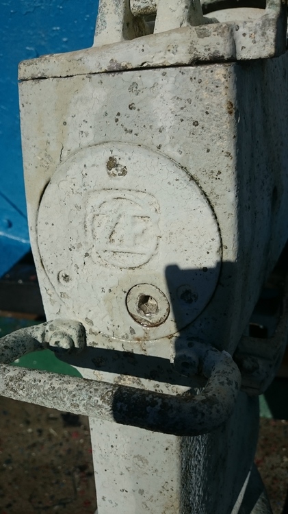

Megatron Svart 10.Mai.2017 Emnestarter Link til dette innlegget Svart 10.Mai.2017 Tror max turtall er 3500 rpm. Giret står bom fast. Står i nøytral får den ikke i gir. Tidligere gikk den kun i revers. Finner ingen info på drevet eller på nett annet en at det står ZF i fronten. Aksling med splint ikke splines å i tillegg venstre gående. Propellen er kjeks og uleselig så utgangspunktet mitt er håplaust! Sitér dette innlegget Link to post
bmwmaxi Svart 10.Mai.2017 Link til dette innlegget Svart 10.Mai.2017 Det er et Enfield Z-drive som perkins brukt en liten stund. Tror jeg heller hadde bygd om til noe annet, ser at det er lagd for motor som roterer feil vei så hvis du skal bruke en billig mulighet er vel volvo penta 200 serien billigst da den kan rotere begge veier, eller mercruiser bravo. Tror bare volvo penta transomen dekker hullet i hekken uten at du må støpe igjen. http://www.chertseymeadsmarine.co.uk/enfield-drives/ Sitér dette innlegget Link to post
Megatron Svart 10.Mai.2017 Emnestarter Link til dette innlegget Svart 10.Mai.2017 Takk! ? Har sett på en adapter plate hvor man kan konvertere fra vp til mercury drev. Får ta noen mål. Sitér dette innlegget Link to post
