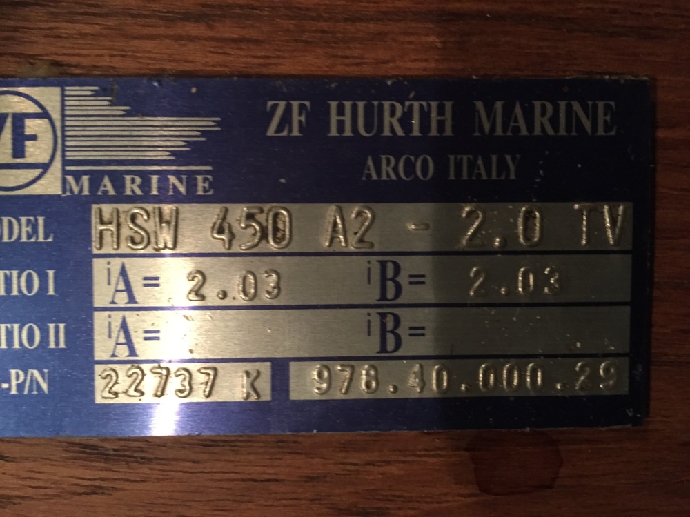

gfosser Startet 10.Mai.2017 Link til dette innlegget Startet 10.Mai.2017 Hei. Har en Wikingboat 28, med en volvo penta 41B (200HK) Er det noen der ute som kan hjelpe meg med valg av propell. Bilde av blanketten som sitter på giret i båten, vet ikke hva betegnelsene betyr? Vet ikke hva som sitter der i dag, men tidligere eier fortalte at den var for liten. Han har sjekket opp litt og mener båten skal ha en 20-21 3bladers propell. Sleipner har regnet på det og mener jeg skal ha en 18-16 4bladers propell. Hva er maks turtall på denne motoren? og hvilket turtall bør man ligge på over tid? Nå har jeg maks turtall på 3500 i 15knop, men lar den jobbe på 2500 i 8knop. Har egentlig ikke greie på det her i det heletatt, men lærekurven er bratt og suger til meg alt av tips! Sitér dette innlegget Link to post
Nemo Svart 10.Mai.2017 Link til dette innlegget Svart 10.Mai.2017 Hvis du søker på nettet for gearet skal det brukes for max 176 Hk. Kar det være at du har en "liten" propell fo å unngå overbelastning av gearet? Sitér dette innlegget Link to post
Jadarholm Svart 10.Mai.2017 Link til dette innlegget Svart 10.Mai.2017 Maksturtall motor skal vel være mellom 3700 og 3900. Hvis du ikke klarer det, høres det ut som propell er for stor. Ellers yter ikke motor det den skal. Trodde jo en Wiking 28 skulle være mer lettdrevet en det. Sitér dette innlegget Link to post
Jadarholm Svart 10.Mai.2017 Link til dette innlegget Svart 10.Mai.2017 I min instruksjonsbok står det at marsjturtall skal ligge 200rpm under det du klarer på maks. Jeg legger meg rundt 3500 og den maler som en katt. Maksturtall 3800-4200 etter last og groe. Jeg har dog for liten propell. Jeg har en TAMD 41D Sitér dette innlegget Link to post
gfosser Svart 10.Mai.2017 Emnestarter Link til dette innlegget Svart 10.Mai.2017 Så etter hva jeg kan plukke fra dette så er gearet mitt for liten for motoren? Er det normalt å kjøre motoren på over 3000 over tid? Drar paralleller til bil, å føler at jeg stresser motor. Takker for svar, lærer litt hele tiden! Sitér dette innlegget Link to post
