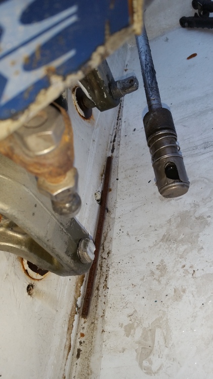

Valandil Startet 10.Mai.2017 Link til dette innlegget Startet 10.Mai.2017 (redigert) Har en Nidelv 16 med en 75 mod (trur det er det) Evinrude 55 som lekte ubåt i helga. Kom ned på brygga og den lå under vann. Fikk den opp, og skrudd ut plugger og skal la den renne av seg. tenkte å ta den av båten for å tette hullet i skroget som gjorde at båten gikk ned. Men problemet er at den ene skruen som sitter i braketten røk da vi skulle løsne den. noen som har tips på hvordan man kan få den løs? Og eventuelt om man kan få tak i en "ny" skrue? Motor gikk ned i ferskvann. Redigert 10.Mai.2017 av Valandil (see edit history) Sitér dette innlegget Link to post

sandman1 Svart 11.Mai.2017 Link til dette innlegget Svart 11.Mai.2017 (redigert) Sikkert flere metoder på dette, men jeg har hatt flaks med: (Mindre motorer, uten el start..) Ut med plugger. dra rundt uten kompresjon til en er "litt lei"... Fylle så mye en greier med rødsprit (inn i sylindre) plugger på la stå... plugger ut løsne på forgasser, blåse tørt/ rent, mens en bruker blæra for å presse inn bensin. dra og blås med trykkluft (inn i sylindrene) Sette på forgasser Startgass i sylindre Plugger på plass (helst nye) Da har det pleid å gå bra... litt surt i starten, men blir bedre etter litt kjøring... (Og så bør jo olje på drevet også sjekkes/ byttes, siden det muligens har vært utsatt for mere utvendig trykk enn normalen, noe som kan gi vann i drevolja)... Og forøvrig; prosessen bør starte umiddelbart etter at motor er oppe i dagen. Edit: Fastsittende skrue; rustløser x antall ganger, fil et spor på tvers og prøv med en slagtrekker, med typen "rett spor" (NB!: kontroller vriretning mot en treplanke!!! Først!!!) og når/om den løsner, bruk ei vannpumpetang til å ta den videre, ikke klabb løs på den, da kan du risikere at øyet som den står i, knekker. Ville ha sjekket etter slike skruer i bosskassa utenfor båtmotorverksteder... er sikkert noen som går med skrotmotorer til metall-returen. http://www.swedol.no/slagtrekker.html?site=priv&gclid=CN64qMiO59MCFcEcGwodk20Ctw Redigert 11.Mai.2017 av sandman1 (see edit history) Sitér dette innlegget KnutS "It's dark and we're wearing sunglasses" Link to post
jadalber Svart 12.Mai.2017 Link til dette innlegget Svart 12.Mai.2017 (redigert) Du får festeskruer på Ebay Sag av skruen med tigersag Sett et kjørnemerke i midten og bor så stort som du tør. Bruk rundfil til du ser gjengetoppene hele veien rundt, og prik ut resten med en syl. Redigert 12.Mai.2017 av jadalber (see edit history) Sitér dette innlegget Link to post
