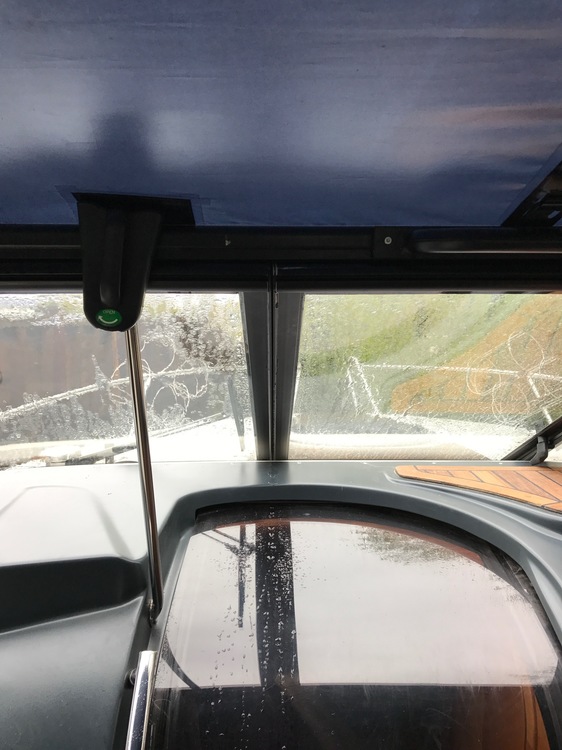

Egor Startet 11.Mai.2017 Link til dette innlegget Startet 11.Mai.2017 Har et lite men irriterende problem. Regnvann lekker gjennom foringen til dør/vindu (som er utformet som tannhjul) i min Askeladden Z8. Hvordan kan man bli kvitt dette? Sitér dette innlegget Link to post

Egor Svart 11.Mai.2017 Emnestarter Link til dette innlegget Svart 11.Mai.2017 Skal prøve dette middelet :) Kommer tilbake med resultatater Sitér dette innlegget Link to post
