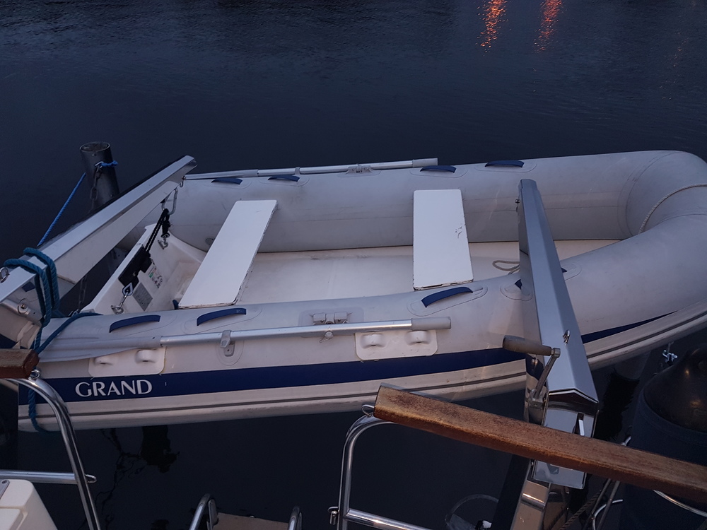

okeido Startet 11.Mai.2017 Link til dette innlegget Startet 11.Mai.2017 Vil det funke? Daviterene tåler 200 kilo stykk .Noen meninger tips? tenker å løfte både båt og motor samtidig, hvordan vet jeg ikke enda. Sitér dette innlegget Link to post

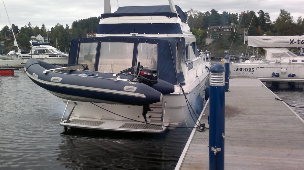

Bjørn Løvjomås Svart 11.Mai.2017 Link til dette innlegget Svart 11.Mai.2017 Her ser du jolla mi. Davitene tåler 100 kg pr stk. Motor veier 45 kg. Jolla er vel ca 12 fot. 330 lang. Ikke sikker på hva jolla veier. Jeg synes det er greit med jolla på denne måten. Du er med andre ord langt innafor med tanke på vekt. Sitér dette innlegget Endelig ble det Bobåt Link to post

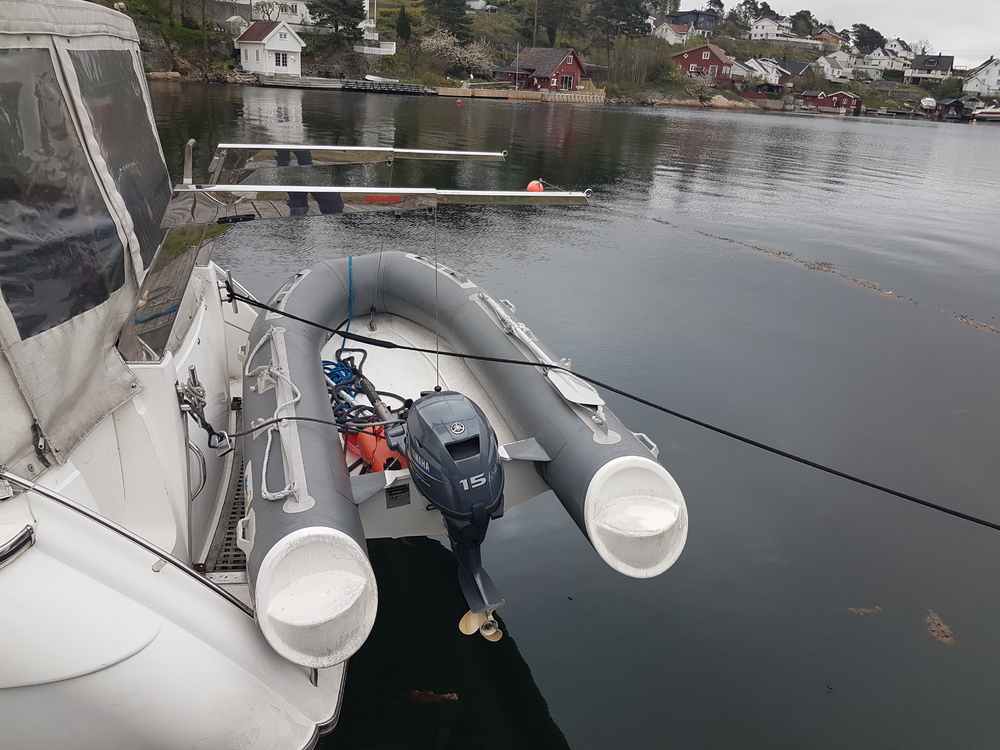

Scand 360 dc Svart 11.Mai.2017 Link til dette innlegget Svart 11.Mai.2017 Hei, vi har daviter som tåler 100kg p stk.(gammel type). Vi har en 11 fot rib med 15 hk på. Båten veier 140kg og motor 34 kg. Tar ut bensintanken og legger den under dørken i moderskipet når jeg sveiver rib'en opp. Går akkurat.? Fester båten ekstra med stropper når den henger oppe. Sitér dette innlegget Link to post

okeido Svart 11.Mai.2017 Emnestarter Link til dette innlegget Svart 11.Mai.2017 Ok ser litt spakt ut å løfte i krokene bak. 9.9 yamaha på 330 grand rib.lurte på løftestropp under båten. Men ser lovende ut da.. Sitér dette innlegget Link to post
okeido Svart 11.Mai.2017 Emnestarter Link til dette innlegget Svart 11.Mai.2017 Ask skrev 31 minutes ago: Hei Vekta blir ikkje jamt fordelt. Davidten på babord sida (om du har jolla rette vegen) får vesentleg større belastning enn davidten på babord sida. Eg trur det går fint likevel. Ask Fins det riktig vei og? Vekta blir jo 90 kilo på en side kanskje 20 kilo på andre.. ? Sitér dette innlegget Link to post

altmuligbåt Svart 11.Mai.2017 Link til dette innlegget Svart 11.Mai.2017 På det bilde over med grand er feil innfestet. Tenker at nesten 70% gjør det feil. Riktig bruk er : 1. De stengene yterst skal gå utenfor riben. 2. Innfestinger i riben må være så korte at pølsene ligger opptil disse på begge sider. Da trenger dere ikke feste dem med noe annet, + at pendel effekten blir mye mindre og båt ( moderskipet tåler mer) i tillegg har man lett for og slippe ned båten i et nøds tilfelle. Bare et tips. (Vi gjore samme feil i mange år før noen viste oss det. ).. Sitér dette innlegget Glerder meg til sommeren!!!!!!!!! da skal det BÅTES:o) Link to post
okeido Svart 11.Mai.2017 Emnestarter Link til dette innlegget Svart 11.Mai.2017 Ja bra kommentar... Må få fikse dette før langturen i sommer.med så korte innfestinger blir det ikke enormt press på utstyret? Sitér dette innlegget Link to post
