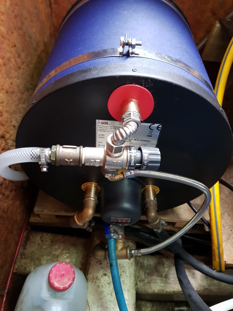

torbi Svart 4.August.2020 Link til dette innlegget Svart 4.August.2020 Har montert nytt Ati bereder (blå) fra maritim, sliter med å få varmtvann fra strøm (230v), men får varmtvann fra motor, noen som har idé på hva som er feil med ? Sitér dette innlegget Folkeparken 22, Saga 27 ac, Viksund 900 Futura. Link to post
Dixie 2 Svart 4.August.2020 Link til dette innlegget Svart 4.August.2020 Sikring eller overopphetingtermostaten. Evt defekt varmeelement. Sitér dette innlegget Link to post
