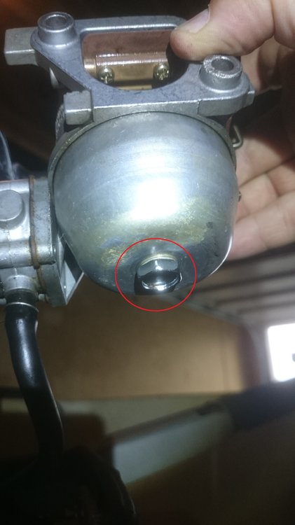

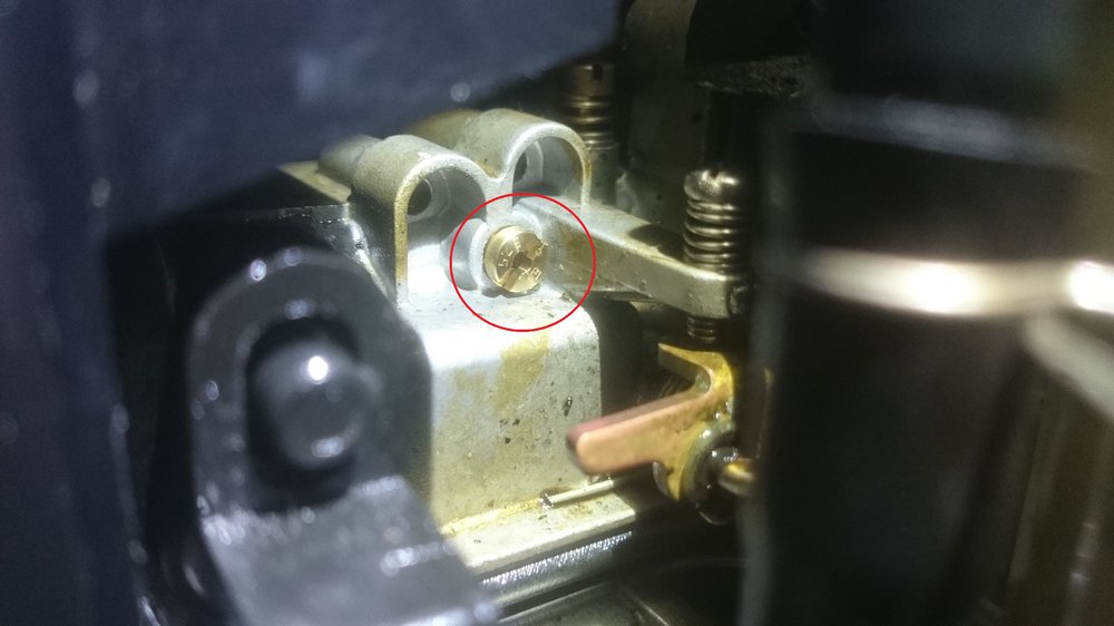

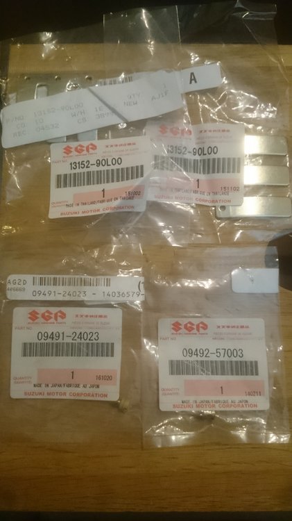

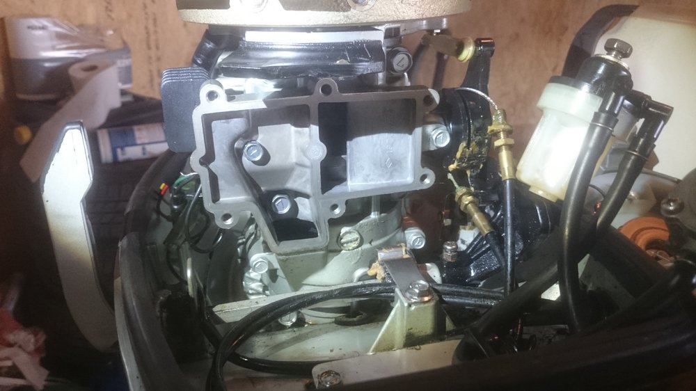

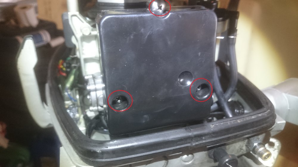

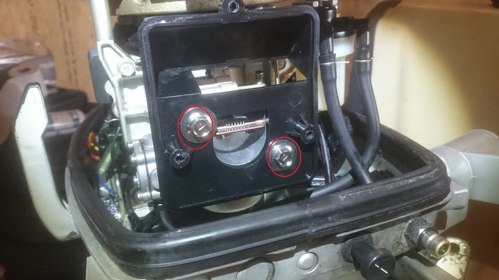

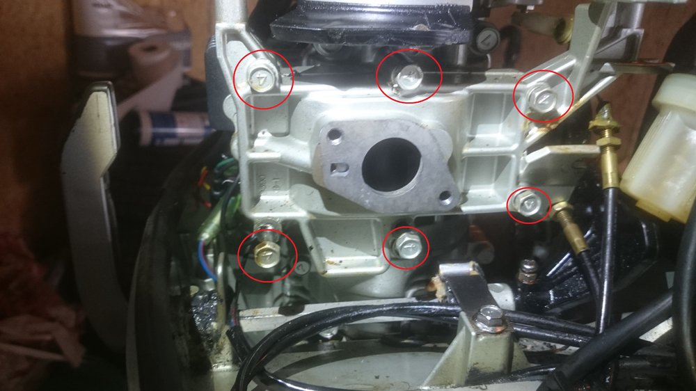

McSteen Svart 4.September.2017 Link til dette innlegget Svart 4.September.2017 (redigert) Da har jeg fått testa båten på "blankt hav" og fasiten er 2 - 2,5 knop større fart. Gjør nå 18 knop alene i båten mot 15-16 før. Men det som betyr mest for meg er at båten nå planer lett med to mann og litt bagasje ombord. Delene som er byttet er to dyser i forgasseren, og de to stopperne til reedventilen. Jeg bestilte alt fra www.brownspoint.com og det kostet meg rundt 370 kr inkludert frakt. Delenavn og nummer: 2 stk Reed Valve Stopper (13152-90L00), Pilot Jet #57.5 (09492-57003), Main Jet #122.5 (09491-24023) Delene: Fjern først dette dekselet : For å løsne forgasseren skrus diss to boltene ut. Glemte selvfølgelig å ta bilder da jeg byttet dysene. Hoveddysa finner du inni flottørkammeret som åpnes ved å skru ut denne bolten. Det begynner å lekke bensin så fort du begynner å løsne bolten, så det kan være lurt å holde noe under for å samle opp bensinen. Den andre dysa som skal byttes sitter her oppe på toppen av forgasseren: For å komme til reedventilen skrur man ut disse boltene. For å få det helt løst, må bensinfilteret og gasswirene løsnes. Her er mellomstykket med reedventilen løsnet. Skru løs stopperne og monter de nye. Her er den ene stopperen byttet. Når begge er byttet er det bare å skru alt sammen igjen i motsatt rekkefølge :) Redigert 4.September.2017 av McSteen (see edit history) Sitér dette innlegget Link to post
