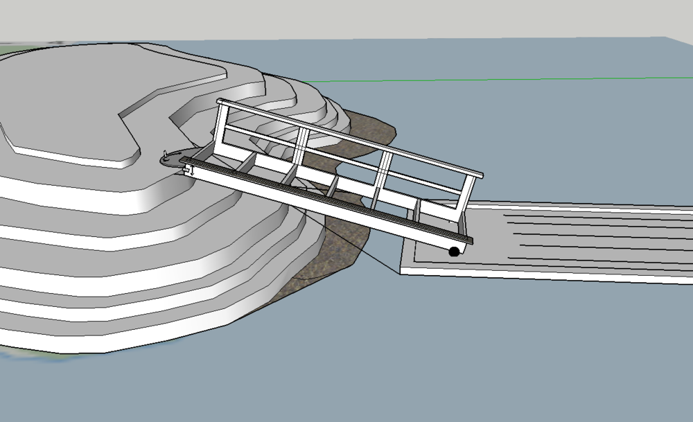

Rydningen Startet 16.Mai.2017 Link til dette innlegget Startet 16.Mai.2017 Hei, skal lage en landgang av tre på ca. 4x1.20m, og lurer på hvordan jeg skal feste denne i fjell/berggrunn, (se vedlagt illustrasjon). Noen har foreslått å bore i fjellet og bruke bolter og sjakler. Noen som har erfaringer med denne metoden, evt. kan forklare hvordan jeg gjør det og hva jeg trenger av utstyr, minimumsstr bolt/sjakler osv.? Tar selvfølgelig imot andre forslag. Takker for svar. Sitér dette innlegget Link to post

Poseidon Svart 16.Mai.2017 Link til dette innlegget Svart 16.Mai.2017 Hvis det er egen eiendom, da ville jeg ha boret ned en galvanisert ekspansjonsbolt av litt grov dimensjon, f.eks 20 mm og festet landgangen i den, omtrent slik som du selv har skissert. Og jeg ville ikke ha spurt et eneste menneske, ikke hverken jurister eller byråkrater .... Sitér dette innlegget Med vennlig hilsen POSEIDON Link to post
jernkjøl Svart 17.Mai.2017 Link til dette innlegget Svart 17.Mai.2017 Bor fast to 20mm øyebolter i fjellet og fest landgangen i denne. Da kan det fjernes enkelt, og er per def. Ikke en fastmontert installasjon. Sitér dette innlegget Link to post

Rydningen Svart 17.Mai.2017 Emnestarter Link til dette innlegget Svart 17.Mai.2017 Det er på egen tomt ja. Jernkjøl: Bør jeg bore ned sånn at det er 90 grader, forhold øyebolt - landgang, eller er dette ett fett? Hvilke festeanordning ville du brukt helt spesifikt på landgangen? Trenger dette inn med teskje. Jeg skal nok ikke ha plate på landdelen, dette var bare noe jeg tok med når jeg tegnet. Sitér dette innlegget Link to post
Storegut Svart 17.Mai.2017 Link til dette innlegget Svart 17.Mai.2017 Jeg ville laget boltene litt høye slik at landgangen "henger " på boltene i sjakkel eller 2-3 kjettingledd. Dette for at den ikke skal ligge å gnage på fjellet. Sitér dette innlegget Link to post
Sjeldenutpå Svart 17.Mai.2017 Link til dette innlegget Svart 17.Mai.2017 Enten som storegutt foreslår, eller så bør du mekke "svivel-løsning" å feste den med 1 bolt i midten. Pga sideveis bevegelser fra brygga. Sitér dette innlegget Yanmar 6LYA-STP 340hk Link to post
mons Svart 17.Mai.2017 Link til dette innlegget Svart 17.Mai.2017 Forslaget fra Storegut er bra. Hvis boltene er høye og brygga landgangen henger i noen kjettingledd har du god bevegelighet sideveis når flytebrygga beveger på seg enten sideveis eller opp i den ene siden pga bølger. Uten denne bevegeligheten blir det store krefter fra en fire meter lang landgang når den beveges sideveis på tuppen. I tillegg til skissen må du da ha en lekt oppå brygga på hver side av landgangen for å holde landgangen i senter av brygga. Sitér dette innlegget Mons Link to post

Feffe Svart 17.Mai.2017 Link til dette innlegget Svart 17.Mai.2017 Her ville jeg brukt en m20 gjengestang med ringmutter. Fest gjengestangen med kjemisk innfesting. Husk å blås hullet rent for støv før du fyller med masse. Ved bruk av kjemisk innfesting slipper du tenke på eventuelle sprekker nedover i fjellet som svekker uttrekket av en ekspansjonsbolt. Kjemisk innfesting kombinert med en A4 gjengestang er dessuten den billigste måten. Billigst og best?? Sitér dette innlegget Link to post

mons Svart 17.Mai.2017 Link til dette innlegget Svart 17.Mai.2017 Hvis du borer hullene ned 15 cm i fjellet trenger du ikke sette fast gjengestagene. Alle kreftene vil gå vinkelrett eller nedover på hullet/ gjengestaget. Trenger bare limes hvis det er aktuelt at bølger kan løfte den innerste enden på landgangen. Sitér dette innlegget Mons Link to post
dieselfan Svart 18.Mai.2017 Link til dette innlegget Svart 18.Mai.2017 Siden jeg ikke vet hvor i Norge du skal sette opp landgangen.... så tar jeg med noen faktorer fra sør/østlandet (som jeg kjenner til) kombinasjonen is og vind skaper enorme krefter. Min mening er stikk motsatt av mons. Du må sette fast landgangen. ville brukt en M20/M24 gjengestang og gysing/kjemisk ankring. gjerne med foring i hullet du trer over stanga ville også montert en hettemutter på toppen for å minimere snubblefare og satt denne fast med skruesikring (Loctite) Sitér dette innlegget Link to post
Rydningen Svart 18.Mai.2017 Emnestarter Link til dette innlegget Svart 18.Mai.2017 Dette er på Bømlo, Hordaland. Kommer nok til å lime fast gjengestangen, for å være sikker, selv om jeg forstår "fysikk-aspektet" med å la være å feste det også. Vil tro M20 skal holde plenty, sammen med en ringmutter. Bruker enten AT-HP injeksjonslim, eller soudafix alt ettersom hva jeg får tak i. Så gjelder det bare å få tak i noe skikkelig utstyr til å bore med, regner med cocraften fra clas ohlson ikke strekker til. Her er vell cramo etc. aktuelle. Sitér dette innlegget Link to post

dieselfan Svart 18.Mai.2017 Link til dette innlegget Svart 18.Mai.2017 Rydningen skrev for 5 timer siden: Dette er på Bømlo, Hordaland. Kommer nok til å lime fast gjengestangen, for å være sikker, selv om jeg forstår "fysikk-aspektet" med å la være å feste det også. Vil tro M20 skal holde plenty, sammen med en ringmutter. Bruker enten AT-HP injeksjonslim, eller soudafix alt ettersom hva jeg får tak i. Så gjelder det bare å få tak i noe skikkelig utstyr til å bore med, regner med cocraften fra clas ohlson ikke strekker til. Her er vell cramo etc. aktuelle. En SDS + maskin holder akkurat men vil anbefale SDS Max om du har tilgang 22 eller 24 mm bor fra Biltema eller Jula koster ca 150 og er like gode som de dyre. Ikke bruk 4 skjær i fjell, de knuses i senter. Har erfaring fra ca 600 hull i fjell til fjell-kiler... bygger brygge :-) Sitér dette innlegget Link to post
