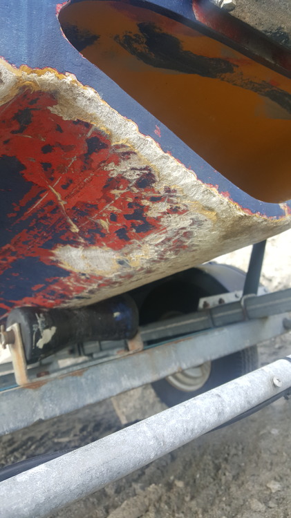

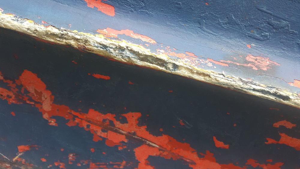

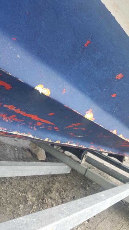

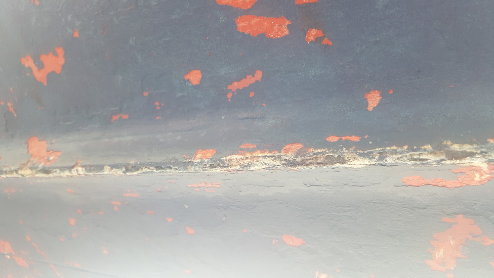

Balle13 Svart 25.Mai.2017 Emnestarter Link til dette innlegget Svart 25.Mai.2017 Etter nermere inspeksjon av båten ser det ut som jeg har nok å drive fritiden min med i vinter Sitér dette innlegget Link to post
Napoli Svart 25.Mai.2017 Link til dette innlegget Svart 25.Mai.2017 Knurrbart skrev 1 time siden: jaha er dette et begrep du har kommet opp med sjøl ? Det du beskriver har iallefall ingenting med chinewalk å gjøre. Se der ja, savnet de lite informative svarene dine nå. Siden du kan og vet hva Chinewalk (ja, jeg skrev det vel feil da) er på Wesling kan du kanskje informere resten av oss? Balle13 skrev 4 minutes ago: Etter nermere inspeksjon av båten ser det ut som jeg har nok å drive fritiden min med i vinter Ok? Mye feil med den? Du må få tatt noen bilder! :) Sitér dette innlegget Windy 7800 // Ibiza 19 Sport Selva F100 // Musling 430 Yamaha 60 // GH 11 Deluxe Mercury Viking EFI 10(20) // Boston Whaler Supert Sport Limited 15 Yamaha F60 Link to post
Balle13 Svart 25.Mai.2017 Emnestarter Link til dette innlegget Svart 25.Mai.2017 Napoli skrev 20 minutes ago: Se der ja, savnet de lite informative svarene dine nå. Siden du kan og vet hva Chinewalk (ja, jeg skrev det vel feil da) er på Wesling kan du kanskje informere resten av oss? Ok? Mye feil med den? Du må få tatt noen bilder! :) Skal ta noen bilder å legge ut i kveld. Må gå åver en tur med høytrykkspyler å se hva som skjer:p Sitér dette innlegget Link to post

Balle13 Svart 26.Mai.2017 Emnestarter Link til dette innlegget Svart 26.Mai.2017 Blir noen timer med frustrasjon her ja Sitér dette innlegget Link to post
ivar Svart 26.Mai.2017 Link til dette innlegget Svart 26.Mai.2017 Surt.. Har gjort samme steglist-pussen selv. Brukte Plastic padding glassfibersparkel på de større hakkene, og marine epoxy sparkel på topp og i de mindre hakkene. Sitér dette innlegget Lurøy / Svalbard. Båter: Gromling 15/60 Yamaha / Wesling 490 m/80 Yamaha / Yamarin 5940 m/ F115 Yamaha / Achilles LS4 (RIP) Aquaquick MS265 West Commando 270 m/ 4hk Yamaha Link to post
Balle13 Svart 26.Mai.2017 Emnestarter Link til dette innlegget Svart 26.Mai.2017 ivar skrev for 1 time siden: Surt.. Har gjort samme steglist-pussen selv. Brukte Plastic padding glassfibersparkel på de større hakkene, og marine epoxy sparkel på topp og i de mindre hakkene. Øverste steg mot på styrbord side er nesten bare halvparten igjen. Man bør vel være nøye med å få disse rimelig riktig med tanke på gangen på båten i fart? Sitér dette innlegget Link to post
ivar Svart 26.Mai.2017 Link til dette innlegget Svart 26.Mai.2017 ja. Så du har litt sparkle- og pussejobb foran deg... Sitér dette innlegget Lurøy / Svalbard. Båter: Gromling 15/60 Yamaha / Wesling 490 m/80 Yamaha / Yamarin 5940 m/ F115 Yamaha / Achilles LS4 (RIP) Aquaquick MS265 West Commando 270 m/ 4hk Yamaha Link to post
Balle13 Svart 26.Mai.2017 Emnestarter Link til dette innlegget Svart 26.Mai.2017 ivar skrev for 1 time siden: ja. Så du har litt sparkle- og pussejobb foran deg... Snakkes til høsten Sitér dette innlegget Link to post
Napoli Svart 26.Mai.2017 Link til dette innlegget Svart 26.Mai.2017 Visste du om dette da du kjøpte båten? Jeg mener - det der er grunn til å heve kjøpet etter min mening! Sitér dette innlegget Windy 7800 // Ibiza 19 Sport Selva F100 // Musling 430 Yamaha 60 // GH 11 Deluxe Mercury Viking EFI 10(20) // Boston Whaler Supert Sport Limited 15 Yamaha F60 Link to post
Hakkannen Svart 26.Mai.2017 Link til dette innlegget Svart 26.Mai.2017 Napoli skrev 11 minutes ago: Jeg mener - det der er grunn til å heve kjøpet etter min mening! Med mindre Balle13 kjøpte båten usett ut fra dårlige bilder og fikk den tilsendt via posten skal det vel noe til at disse hakkene er gyldig grunn til heving av kjøpet tenker jeg Gratulerer med kjekk båt Balle13, med litt god egeninnsats tar det ikke lange tiden før du er på sjøen Sitér dette innlegget Link to post
Balle13 Svart 26.Mai.2017 Emnestarter Link til dette innlegget Svart 26.Mai.2017 Napoli skrev 1 time siden: Visste du om dette da du kjøpte båten? Jeg mener - det der er grunn til å heve kjøpet etter min mening! Han så det var normale bruksmerker på den men var vel litt verre enn jeg trodde. Var vel kanskje litt kjapp med å dra den opp på hengeren. Sitér dette innlegget Link to post
Balle13 Svart 26.Mai.2017 Emnestarter Link til dette innlegget Svart 26.Mai.2017 Hakkannen skrev 1 time siden: Med mindre Balle13 kjøpte båten usett ut fra dårlige bilder og fikk den tilsendt via posten skal det vel noe til at disse hakkene er gyldig grunn til heving av kjøpet tenker jeg Gratulerer med kjekk båt Balle13, med litt god egeninnsats tar det ikke lange tiden før du er på sjøen Takk for det hakkmannen har pusset nå i x antall timer nå, men ser ikke så håpløst ut.. eneste er nok at det blir litt krangling for og få steg listene helt bra. Går seg nok til etterhvert Sitér dette innlegget Link to post
ivar Svart 26.Mai.2017 Link til dette innlegget Svart 26.Mai.2017 blir nok bra. Da jeg gjorde det så hadde jeg båten liggende på store isoporklosser, vippa på sida slik at jeg slapp å jobbe "nedenfra" Med en passe lang pussekloss så blir det nok bra - og iallefall bedre enn det var Sitér dette innlegget Lurøy / Svalbard. Båter: Gromling 15/60 Yamaha / Wesling 490 m/80 Yamaha / Yamarin 5940 m/ F115 Yamaha / Achilles LS4 (RIP) Aquaquick MS265 West Commando 270 m/ 4hk Yamaha Link to post
