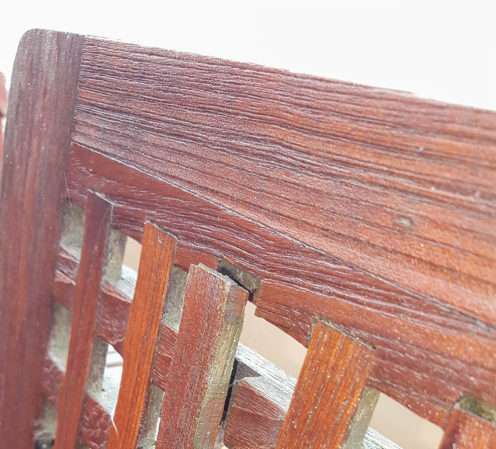

Guest Thostr Startet 21.Mai.2017 Link til dette innlegget Startet 21.Mai.2017 (redigert) Teakdørken i cockpit på min Scanmar 33 skriker etter TLC, og det skal den få. Overflaten er ganske grov, og en del staver har løsnet og det mangler en bit her og der. Har tenkt å gjøre følgende 1) vaske / rense skikkelig (på bildet nedenfor har jeg brukt teak-rens og skrubbet lett i fibernes retning) 2) lime staver og erstatte manglende biter. Er litt usikker på om jeg skal bruke polyuretan-lim eller epoksy. Har løsnet en god del steder så heller mot å bruke epoksy som kun trenger kontakt foran polyuretan-lim som trenger press. Forslag til egnet epoksy? 3) maskin-pusse med 80 eller 100 grit sandpapir for å få godt feste 4) beskytte teaken. Jeg ønsker å forsegle teaken mest mulig fra mekanisk slitasje og UV-stråling. Det ypperste er vel XtreemTeak/Coelan, men riktig så langt har jeg ikke tenkt å ta det. Dørk-plater i cockpit får ganske hard vannbelastning og mekanisk belastning, så er usikker på om Epifanes teak-lakk ('oljelakk') som er mitt 'go to'-valg ellers vil holde. Noen som har forslag? -- t Redigert 21.Mai.2017 av Guest (see edit history) Sitér dette innlegget Link to post

Guest Thostr Svart 21.Mai.2017 Link til dette innlegget Svart 21.Mai.2017 (redigert) Don Casey (Sailboat maintenance manual) anbefaler 80-100 grit for å få heft til olje/lakk, og at man alltid jobber langs fibrene (ellers vil man få merker som vises gjennom lakk). Mht glatte flater så har jeg selvsagt tenkt å blande inn antiskli-perler i avsluttende strøk. Er mer bekymret for om oljelakken tåler vannbelastningen. Er enig i at det er viktig å ha lim som flekser med, polyuretan-lim er vel i utgangspunktet tingen (og det er det som er brukt fra før, ser tydelig 'byggeskum'-aktige bobler noen steder). Epoksy er jo særdeles stivt. Så kanskje jeg får akseptere at det vil ta lang tid og kreve mange klemmer... Teaken er vel på ingen måte i ferd med å gå i oppløsning, føler nesten at det er en plikt å prøve å redde gammel teak så lenge det går an, samt at ny teak vil koste tusenvis av kroner å erstatte... Redigert 21.Mai.2017 av Thostr (see edit history) Sitér dette innlegget Link to post
Kaffelars Svart 21.Mai.2017 Link til dette innlegget Svart 21.Mai.2017 Misforstod litt tilstanden når du skrev løse og manglende biter og grov overflate, tenkte stavene fliser og deler seg, og det henger ikke sammen. Tror lakk uansett type vil få småsprekker og dra fukt under etter 1-2 sesonger med forsiktig bruk, treverket lever og vil flexe ved bruk og trakk. Selv med grundig forarbeid og nøye påføring har jeg sett Coelan få grå spetter og småsprekker etter en sesong ute på 35mm tykke håndrekker i teak, mest i nærheten av endeved, og det er det mye av i et trallverk. Å pusse med fibrene og vannbeise før sluttpussen gir best resultat før lakk, hørte skrubbing/vasking var best på tvers. Limet høres ut som PU ja, det jeg har sett brukt tidligere er hvit polymer('sika') originalt på bl.a. sittebenkene og cockpitkarmene på svenske seilbåter ved småreparasjoner. Når trallverket kan reddes med å lage noen nye spiler og biter er jo det såklart det beste, og kjekt å kunne ta vare på det originale :) Sitér dette innlegget Link to post
Guest Thostr Svart 21.Mai.2017 Link til dette innlegget Svart 21.Mai.2017 Kjekt å ta vare på gamle ting ja. Hva ville du ha brukt for å forsegle teaken best mulig? Sitér dette innlegget Link to post

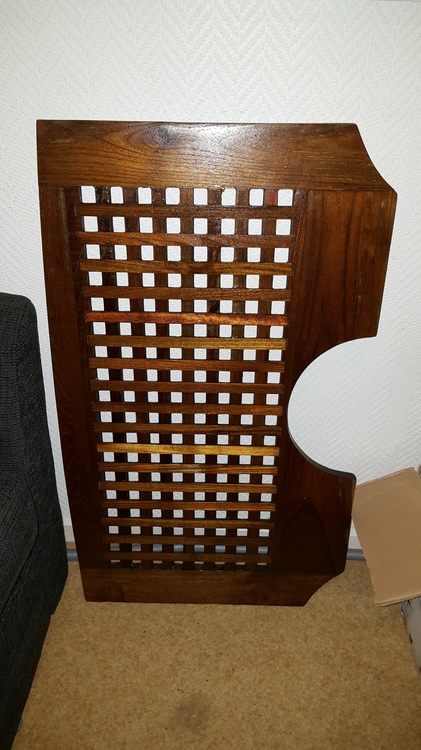

Guest Thostr Svart 16.Juli.2017 Link til dette innlegget Svart 16.Juli.2017 (redigert) Bare for å avslutte tråden, så fulgte jeg planen min. Endte opp med å bruke Owatrol D1 - 20 lag omtrent, og så toppet jeg med Golden Teak Sealer. Meget fornøyd med resultatet. Skulle nok ha pusset enda litt mer ned, er et par lyse partier, det får bli neste gang. 30 år gammel teak har fått en ny vår, veldig bra alternativ til å kjøpe nytt! Redigert 16.Juli.2017 av Thostr (see edit history) Sitér dette innlegget Link to post
