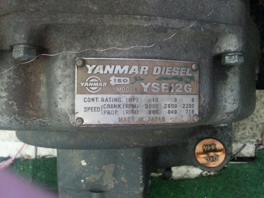

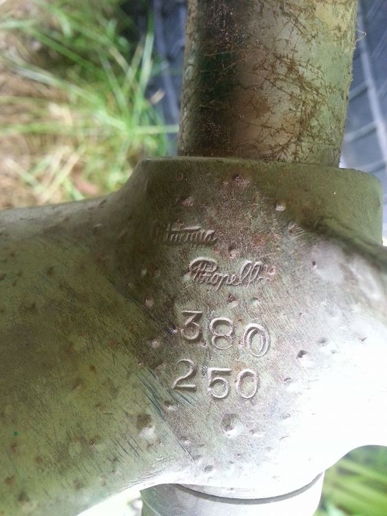

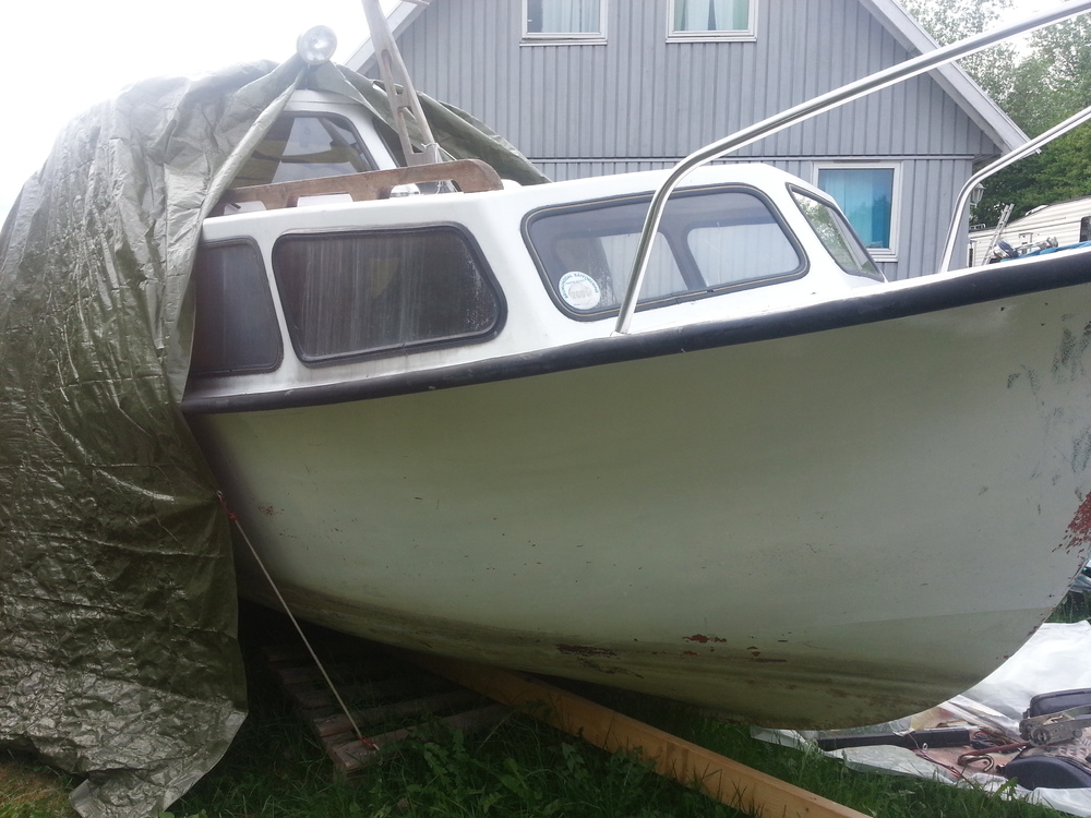

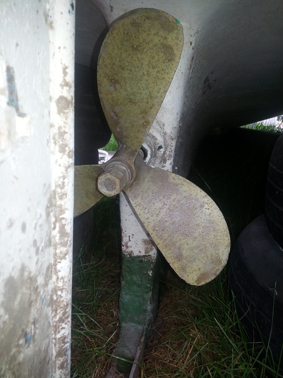

20 fots snekke med Yanmar YSE12G, lav fart og høyt turtall. Er det feil propell?
sonyasolvang
Hvilket turtall oppnår du på maksfart? Og hva er maksfart?
Har dette problemet oppstått etter propellbytte, eller oppnådde den større fart med samme propell tidligere?
Hvilket fabrikat/modell er båten, kanskje noen andre har samme båt/motor og kan fortelle hvilken fart de oppnår.
De tallene sier ikke noe om propellstørrelsen, om ikke du finner andre tall kan diameter og stigning være slått inn i enden, mutteren må skrus av for å se det.
