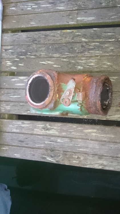

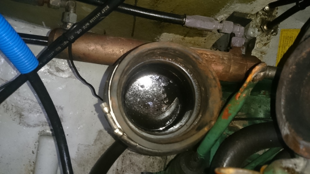

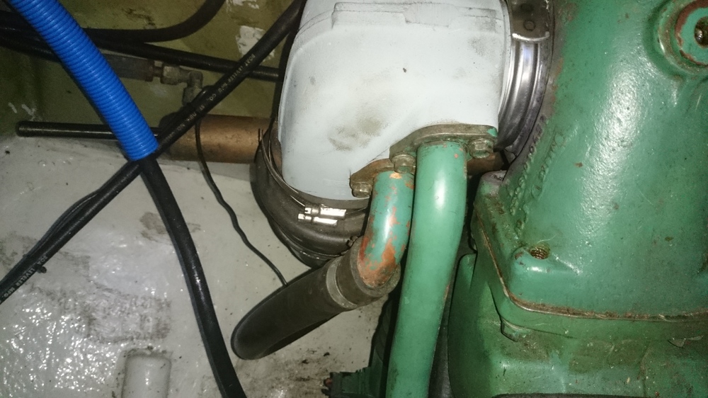

hentor Svart 7.Juni.2017 Emnestarter Link til dette innlegget Svart 7.Juni.2017 (redigert) Da er bendet, pakninger for rørstusser med kjølevann og eksos/turboklemme skiftet. Fysikk og teori stemte selvsagt overens, vannlinjen er lik på utsiden og innsiden av skroget. Se bilder, vannet skimtes nede i eksosrøret presis der jeg hadde målt meg frem til. Nytt bend grunnet med zinkspray, skal ta finish i vp lakk. Gammelt bend hadde gjort jobben. Er visstnok minst 17år iflg tidligere eier! AQAD41A ble originalt levert med solenoidstyrt eksosspjeld i bendet, dette var fjernet av tidligere eier da disse ruster fast. Du ser armen fra solenoid og spjeldmekanikken på hhv bilde 2 og 3, nytt bend hadde selvsagt ikke spjeld. Solenoid og armen lot jeg bare stå der, gnikker ikke på noe så gadd ikke fjerne dette. Redigert 7.Juni.2017 av hentor (see edit history) Sitér dette innlegget Link to post
