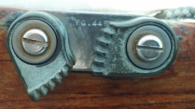

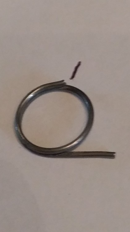

På min gamle seilbåt fra 1975, sitter det 2 cleat i cockpit. På styrbord side er ene fjæren røket og vil ikke låse lina uten hjelp. Nå koster ikke en ny cleat all verden, men de er jo i total disharmoni med resten av båten og jeg har derfor lyst til å reparere i stedet for å skifte ut. Det er en ganske enkel fjær, hvor ene benet er røket, fjæren er enkel å komme til. Vet ikke hvor enkelt det er å lage en fjær, men hadde håpet det gikk å få som reservedel. Betegnelsen  FG. 449 på metallplaten kunne kanskje gitt en ledetråd, men jeg klarer ikke å Google den.

Her var det nyttige opplysninger ja, takk, takk, begge to. Sodemann hadde selvsagt vært enklest, da de selger til privatpersoner, på nett, men denne fjæren ser ut til å være så spesiell at ingen i deres sortiment er i nærheten. Lesjøfors hadde en som var i nærheten med diameter og trådtykkelse, men med flere viklinger. Mulig den kan modifiseres.
Jeg tenkte at en fjær var såpass spesiell at det ikke var mulig å påvirke den grunnet herding, men ser at jeg lett kan bøye til den jeg har. Da er det kanskje mulig å kjøpe rustfri pianotråd i samme diameter for å lage tilsvarende fjær selv, den er jo ikke akkurat veldig komplisert med sine 1,5 viklinger.  Belastningen den utsettes for er jo heller ikke veldig stor, skal bare holde armen i posisjon slik at lina kan feste seg  :smiley:  Er veldig tilhenger av å være selvberget i de fleste situasjoner :wink:
