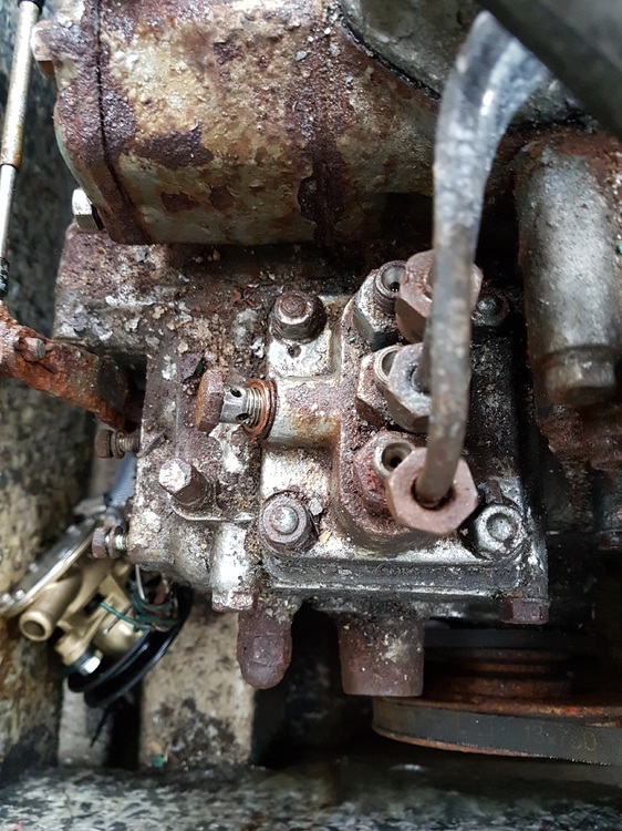

MarexSuncab_FD Svart 1.Juni.2017 Emnestarter Link til dette innlegget Svart 1.Juni.2017 Sånn ser pumpen min ut, bortsett fra alt jeg har 3 sylindre. Har luftet skruen til venstre i bildet Sitér dette innlegget Link to post

arkmarin Svart 1.Juni.2017 Link til dette innlegget Svart 1.Juni.2017 På min 3GM30F er det lufteskrue på høytrykkspumpa. På bildet ser det ut som det er en lufteskrue, som sitter i sentrum av bolten, som holder dieselrøret. Sitér dette innlegget Arnehttp://www.arkmarin.no/ Link to post
MarexSuncab_FD Svart 1.Juni.2017 Emnestarter Link til dette innlegget Svart 1.Juni.2017 Ja,når jeg løsner den store 17mm bolten som fester dieselrøret inn på pumpen, spruter diesel ut så det skal ikke være noe luft der. Virker rett og slett som noe er fast i pumpen Sitér dette innlegget Link to post

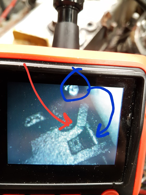

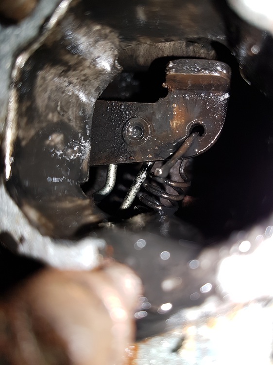

MarexSuncab_FD Svart 2.Juni.2017 Emnestarter Link til dette innlegget Svart 2.Juni.2017 Har i dag feilsøkt litt mer, og ringt til Maritim Diesel i Godvik. Dersom de skal gjøre service på dieselpumpen må den ut. Hverken dem eller Bildøy motor kunne fortelle eksakt hvordan jeg fjerner dieselpumpen. På nettet har jeg funnet at det er noe stag eller fjær jeg må løsne for å få ut pumpen. Dette skulle jeg kunne komme til via et deksel ca der hvor gasshendelen er på motoren. Se bilder. Er det noen som kan fortelle meg videre prosess? Er det fjæren jeg må løsne fra det staget? Er det lett å montere i båten igjen? Motoren er jo ikke ute av båten, og jeg klarer ikke se inn i det hullet med mindre jeg bruker mobilen til å filme. Frank Sitér dette innlegget Link to post

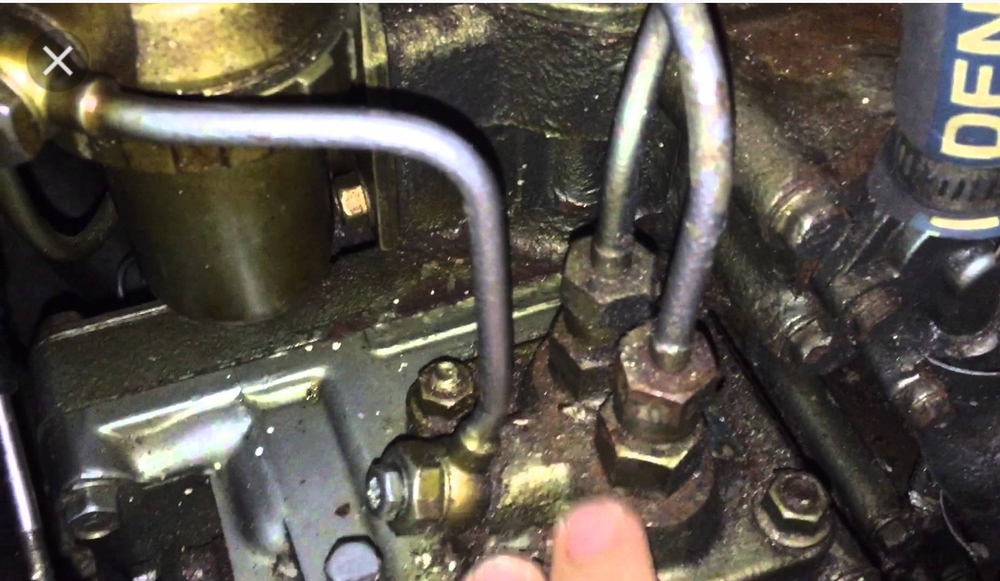

Mort1 Svart 2.Juni.2017 Link til dette innlegget Svart 2.Juni.2017 Fant en tegning som skal være til din dieselpumpe. Del nr 10 er vanligvis tilkoblet regulatoren, få den koblet fra regulatoren og trekk dieselpumpe opp. Del nr 10 skal vanligvis gå veldig lett fram og tilbake i pumpen. Sjekk også at regulator og overføringer er bevegelige. Bildøy båt og motor må jo ha tegninger til dette, men vil vel ikke dele de ut kansje...... https://www.google.no/search?q=fuel+pump+yanmar+3gmd&client=safari&hl=nb-no&prmd=ismvn&source=lnms&tbm=isch&sa=X&ved=0ahUKEwiyvOqa9Z_UAhWFZFAKHQHeDogQ_AUICSgB&biw=1024&bih=671#imgrc=ljtClQ4sKuLxYM: Sitér dette innlegget Link to post
MarexSuncab_FD Svart 2.Juni.2017 Emnestarter Link til dette innlegget Svart 2.Juni.2017 Takk, jeg klarer bare ikke å se hvordan jeg skal klare å få den koblet fra regulatoren. Er den den fjæren på bilde som må av? Sitér dette innlegget Link to post
Mort1 Svart 2.Juni.2017 Link til dette innlegget Svart 2.Juni.2017 Ver ikke om det er den fjæren som skal av, kan det dessverre ikke så i detalj. Prøv å Google yanmar 3gmd fuel pump governor for å finne tegning. Tegninger er ofte gull verdt..... Sitér dette innlegget Link to post
Mort1 Svart 2.Juni.2017 Link til dette innlegget Svart 2.Juni.2017 Her er kanskje et bilde som ligner ditt system..... http://www.justanswer.com/boat/63f9m-just-trying-start-yanmar-3gm-sitting.html Sitér dette innlegget Link to post
MarexSuncab_FD Svart 3.Juni.2017 Emnestarter Link til dette innlegget Svart 3.Juni.2017 Har i dag fjernet høytrykksrørene og løsnet de fire boltene som holder dieselpumpen fast til blokken. Jeg får beveget pumpen noen centimetre, men det virker som den henger fast. Når jeg ser på tegningen, og inn inspeksjonsluke på siden, ser jeg at regulatorarmen er "festet" til pumpen vet at den beveger på "dieselstyreskinnen". Et googlesøk sier at jeg må bevege regulatorarmen forover og akterover samtidig som jeg drar pumpen oppover. Det skal ikke brukes mye makt å få pumpen opp. Enten er det bare meg, men det er umulig å bevege noe som helst. Regulatorarmen står helt fast. Noen tips? Sitér dette innlegget Link to post
index Svart 3.Juni.2017 Link til dette innlegget Svart 3.Juni.2017 Jeg vil tro at det er regulatoren som har låst seg og sperrer pumpa. Da vil den ikke gi diesel ut til dysene. Prøv å få smurt og beveget den til den til den går lett igjen, så kan du kanskje spare deg for en pumpeoverhaling. . Sitér dette innlegget "First they ignore you, then they ridicule you, then they fight you, then you win." - Mahatma Gandhi Link to post
MarexSuncab_FD Svart 3.Juni.2017 Emnestarter Link til dette innlegget Svart 3.Juni.2017 Men må jeg ikke få pumpen ut for å smøre den? Eller smøres den gjennom luken på siden? Er skeptisk til å spraye WD40 eller tilsvarende inn der. Har jo hørt at dieselsystemet er veldig ømfintlig Sitér dette innlegget Link to post
index Svart 3.Juni.2017 Link til dette innlegget Svart 3.Juni.2017 Motorolje på pumpekanne bør gjøre jobben. Og lirking og luring til du får ting til å bevege seg som de skal igjen... Sitér dette innlegget "First they ignore you, then they ridicule you, then they fight you, then you win." - Mahatma Gandhi Link to post
