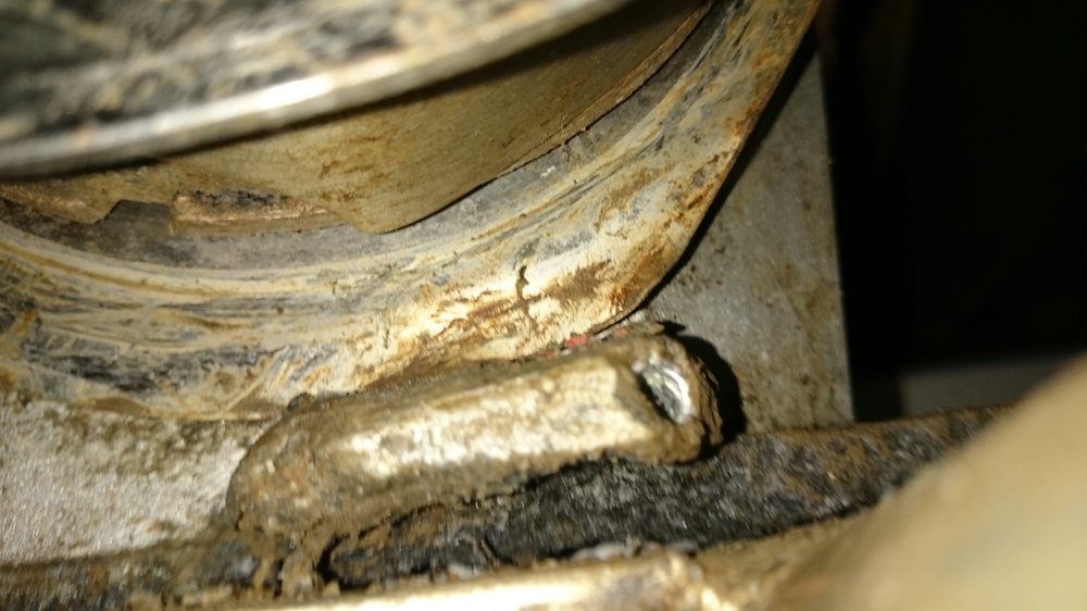

Fikk løsnet kilingen med hammer og meisel (!!), bøyd ut frislipp mekanismen og alt gikk som smurt på heving/vinsjing ca 35m, på de siste 5m begynte kilingen igjen.

Feilen/kjetting kiler seg på kabelaret skjer selv om jeg kappet av litt kjetting. Med det samme vinsjen får motstand, dvs den skal heve ankeret og ikke bare heve overskudds-kjetting, kiler det seg på kabelaret.
Frislipps mekaniske har fått endel juling, men har forsøkt å bøye ut "tappene".
Det er ikke mer enn 30-40cm "slipphøyde" når kjettingkassen nærmer seg full. Jeg fjernet 5m i to omganger av totalt 35m uten at dette hjalp.
Galvanisert kjetting, ser grei ut der den kiler seg, ikke mye rust.
Det er ikke svivel på ankeret, men kjetting ser ikke tvinnet ut.

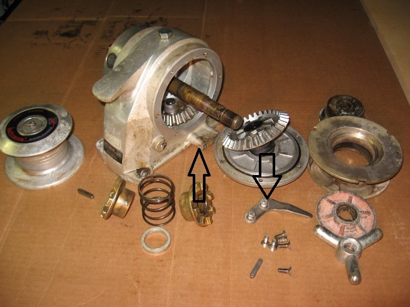

Frislippen til Lofreans  er å løsne vingemutteren med en spak, slurekopling.
I underkant er det en vinkelplate (avkaster) som vipper kjettingen ut av kabularet
Bilderesultat for lofrans panther
Denne delen skal stå ved pil opp

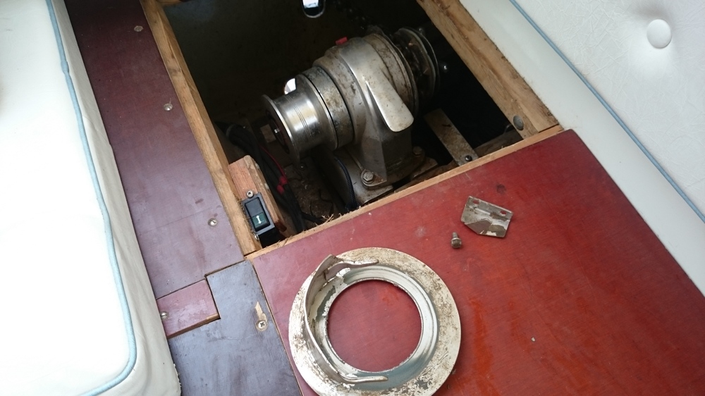

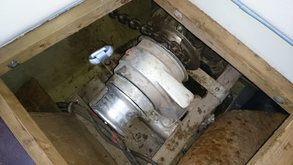

Den delen kan jeg ikke huske å ha kjent/sett, evnt kan denne ha blitt bøyd eller brukket når jeg holdt på med å løsne kjetting som hadde kilt seg. Måtte bruke rå makt med slager og meisel.
Frislipp JEG snakker om er en plate som dekker halve kabularet, "sveiset" i sidedeksel ytterkant. Når kabularet kjøres ut en halv omdreining, blir kjetting liggende oppå denne platen og løper fritt ut inntil man kjører vinsjen nok en halv omdreining (up or down, samme virkning) slik at kabularet griper kjetting.
Jeg har hele tiden trodd at to "tapper"/spisser på denne skulle "vippe" kjetting av kabelaret i bunnen.
Takk for tipset om den platen som skal vippe av kjettingen, dette er årsaken. Bankers. Så er det å få tak i denne da.

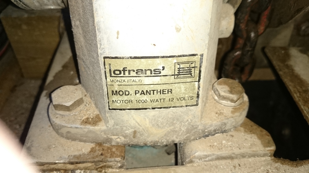

Snedig patent det jeg fant her http://www.lofrans.com/library
Er denne uten den platen du snakker om.
Installation And User’s Manual - Panther [RETIRED PRODUCT].zip
Takk for video. Ja, nå har jeg identisk utstyrt vinsj som han på video. Ehh, jeg mangler jo den avkastningen, men det så helt uproblematisk ut igår, selv med motstand på vinsjen. Min spak er kappet for å komme til under sittegruppe.
Så nå til neste bekymring, hvor mange meter kjetting har jeg igjen? Skal måle opp, men håper den er 25m for da holder dette til ankring på 8-10m, er du enig?
