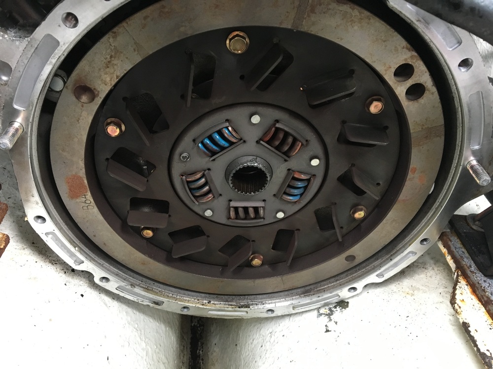

M/S AIOLOS Startet 2.Juni.2017 Link til dette innlegget Startet 2.Juni.2017 (redigert) Regner med å måtte bytte demperplaten til motoren siden verksted ikke kunne få ut fingeren og skifte/reparere kon før pinse etter å ha hatt gearkassen i fire dager. Har hørt at det skal finnes en annen type enn den dyre som yanmar skal ha ca10 store for. Redigert 2.Juni.2017 av M/S AIOLOS feil i emnetittel (see edit history) Sitér dette innlegget Link to post
M/S AIOLOS Svart 4.Juni.2017 Emnestarter Link til dette innlegget Svart 4.Juni.2017 En ny vri på dette. Skal disse fjærene være absolutt faste uten mulighet til å rikke på dem? Muligens lettere å få svar på det. Sitér dette innlegget Link to post
adeneo Svart 4.Juni.2017 Link til dette innlegget Svart 4.Juni.2017 (redigert) Fjærene sitter helt fast i litt spenn når platen er ny. Over tid slites endene på fjærene og landet de går i mot på hver side, slik at de løsner. At fjærene er litt løse betyr ikke at demperplaten er helt defekt, den kan fungere greit i mange år enda, alt ettersom hvor løse fjærene er. Når fjærene blir veldig løse får man som regel en ulyd på visse turtall. Til slutt løsner de å faller ut, noe som kan resulterer i at de nærmest skytes ut av svinghjulshuset, med ytterlige skader som følger. Dersom fjærene er løse, så ville jeg byttet demperplaten. Selv om den kan fungere noen år til, så vet man aldri, å dersom de faller ut så kan de forårsake en hel del skade. Sitter det et Borg Warner gir på den motoren, muligens et Velvet Drive ? Jeg tror det finnes demperplater fra andre leverandører enn Yanmar. I dag brukes det stadig oftere gummiforinger i stedet for fjærer i disse platene, som gjør de noe billigere å produsere. Hvorvidt det fungerer like bra som fjærer vet ikke jeg, ei heller hvor bra kvaliteten på ettermarkedsdelene er ? Prøv å send en e-post til R&D Marine, de driver med slikt. Redigert 4.Juni.2017 av adeneo (see edit history) Sitér dette innlegget Link to post

M/S AIOLOS Svart 4.Juni.2017 Emnestarter Link til dette innlegget Svart 4.Juni.2017 ADENEO: Fjærene er bare fem år som resten av motoren og er ikke så løse at jeg tror de vil dette ut på lang tid nei, må nok ta litt i for bevegelse. Gearet er et KM4A originalt levert. Skal se litt på hva R&D Marine har og sende en mail dit, vil jo helst slippe å skifte siden motor på 5år burde ha noenlunde samstemt slitasje . SJELDENUTPÅ: Hadde jeg turd så ville jeg også skiftet kon selv, selvsagt var det Pinse og trodde de fikk arbeidet gjort på fire dager. LAZYJACK: Kanskje det er mulig å ta en ny pinse til helgen og skylde på verkstedet :-) Sitér dette innlegget Link to post
adeneo Svart 5.Juni.2017 Link til dette innlegget Svart 5.Juni.2017 (redigert) M/S AIOLOS skrev On 4.6.2017 at 13.53: Fjærene er bare fem år som resten av motoren og er ikke så løse at jeg tror de vil dette ut på lang tid nei, må nok ta litt i for bevegelse. Gearet er et KM4A originalt levert. Fjærene sitter jo "løse" i platen, altså de sitter som regel med littegrann spenn i seg, hvor mye spenn varierer nok litt. Dersom du må ta i for å bevege fjærene litt, så er de jo egentlig ikke løse, å det høres ikke unormalt ut for en fem år gammel motor. Det er sannsynligvis ingen fare for hverken ulyder eller at de faller ut, men det er jo umulig å si noe sikkert uten å ha sett det, selv da er det umulig å si noe om hvor lenge en slik demperplate holder, men sannsynligvis holder den glatt i ti år til dersom den bare er fem år gammel, å ikke har vært utsatt for unormal slitasje. Med forbehold om at jeg ikke har sett demperplaten, så tror jeg nok jeg ville satt den inn igjen dersom alt ser helt og greit ut, å fjærene ikke er så løse at du kan bevege de noe fra side til side. If it ain't broke ... Redigert 5.Juni.2017 av adeneo (see edit history) Sitér dette innlegget Link to post
M/S AIOLOS Svart 7.Juni.2017 Emnestarter Link til dette innlegget Svart 7.Juni.2017 (redigert) Har nå hatt platen ute og funnet alt i orden heldigvis, montert den der den hører hjemme igjen med pinlig nøyaktighet. Så nå venter jeg fremdeles på svar fra verksted om at jeg kan hente gearkassen. Venter meg selvsagt et svar derfra som "feil bruk" eller noe annet som årsak til slitt kon, spørsmålet er da hvor høy tomgangen egentlig skal være på denne motoren uten at en kon skal få skader. Jeg har ikke justert den siden den var ny og er således original fra verksted, den også. Redigert 7.Juni.2017 av M/S AIOLOS (see edit history) Sitér dette innlegget Link to post
