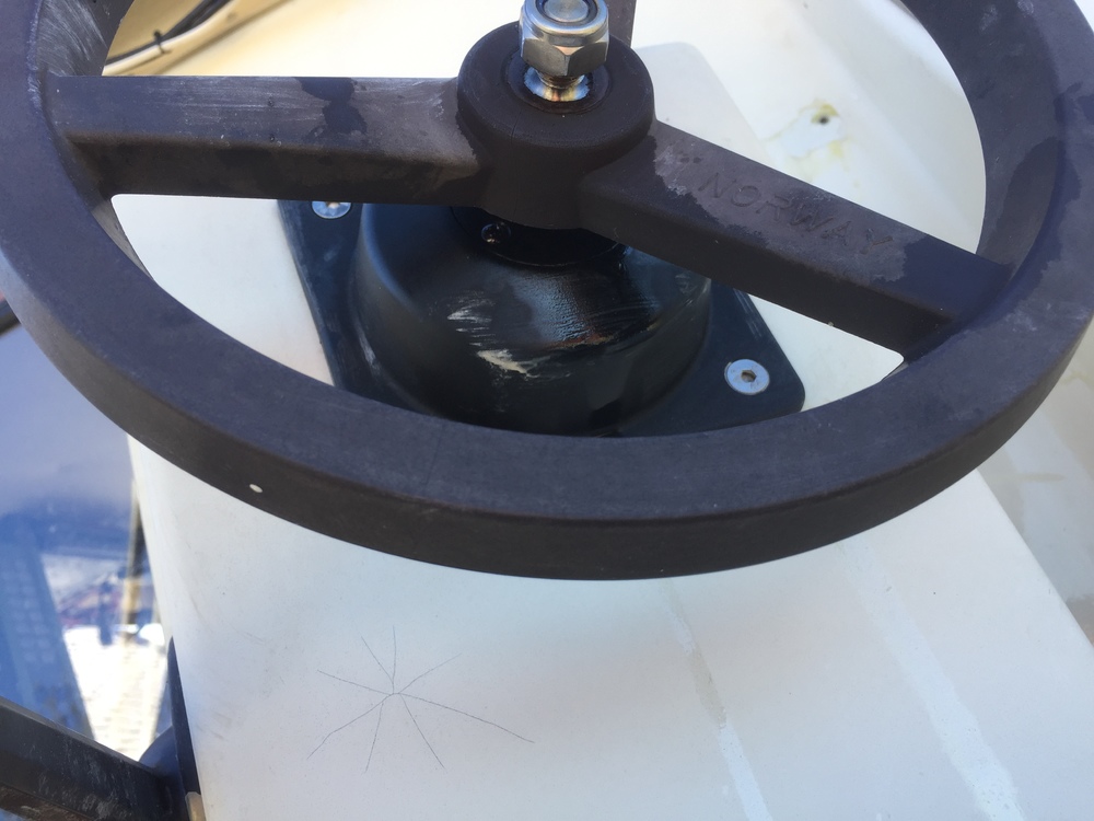

Slarsken Startet 3.Juni.2017 Link til dette innlegget Startet 3.Juni.2017 Hei! Noen her på forumet som har erfaringer ned lekkasje på rattpumpa? Hvordan problemet løses fikses og evt unngås. Dette er Sleipner si rattpumpe som jeg har brukt ca 3 år. Sitér dette innlegget Link to post
Sitrin Svart 6.Juni.2017 Link til dette innlegget Svart 6.Juni.2017 Har selv opplevd det samme problemet hvor det lakk i simringen ved akslingen til rattet Sjekk produktnummeret på rattpumpa og send en melding til sleipner så finner de riktig simring som du bestiller hos din lokale leverandør Skjer ofte ved bruk av feil hydraulikkolje. Sjekk det og eventuelt bytt hydraulikkolje så du ikke får samme lekkasje igjen.. Sitér dette innlegget Båter: Delta seiljolle, Selco 13, Europa seiljolle, Trebåt (Øvre Tune ett eller annet) Laser seiljolle, GH 14, With 13, Solux 760 TC (AC), Bombard Tropic, Master 820, Flem 350, Galeon 390, Mercury Rib Medlem i Redningsselskapet Båtplass i Råde båtforening Link to post
tobba Svart 6.Juni.2017 Link til dette innlegget Svart 6.Juni.2017 Vær obs på følgende: olja utvider seg ved høyere lufttemperaturer, så dersom det er fyllt på olje i lavere temperatur og sola/luften nå står på og varmer, vil lekkasje oppstå gjennom ventil i påfyllingslokket. Så ikke sikkert at det er noen lekkasje, tenker jeg. Oljenivå skal kun stå rett over mekanismen nedi, og ikke helt opp til påfyllingshullet. Står nivå for høyt, vil olje presses ut når temp. stiger. Sitér dette innlegget Link to post
