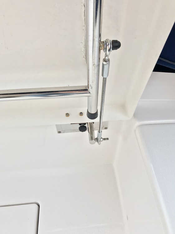

Lars Marius Startet 2.Juni.2017 Link til dette innlegget Startet 2.Juni.2017 NB 870 - benker på dekk Hei Er det noen som har montert orginale benker ute på dekk i en NB 870? Har kjøp 2 stk benker, men mangler monteringsanvisning og detaljbilder av hvordan beslagene festes. Noe som har gjort dette selv og tatt nærbilder av innfestingen? Fint hvis dere kunne dele bildedokumentasjon! Sitér dette innlegget Link to post

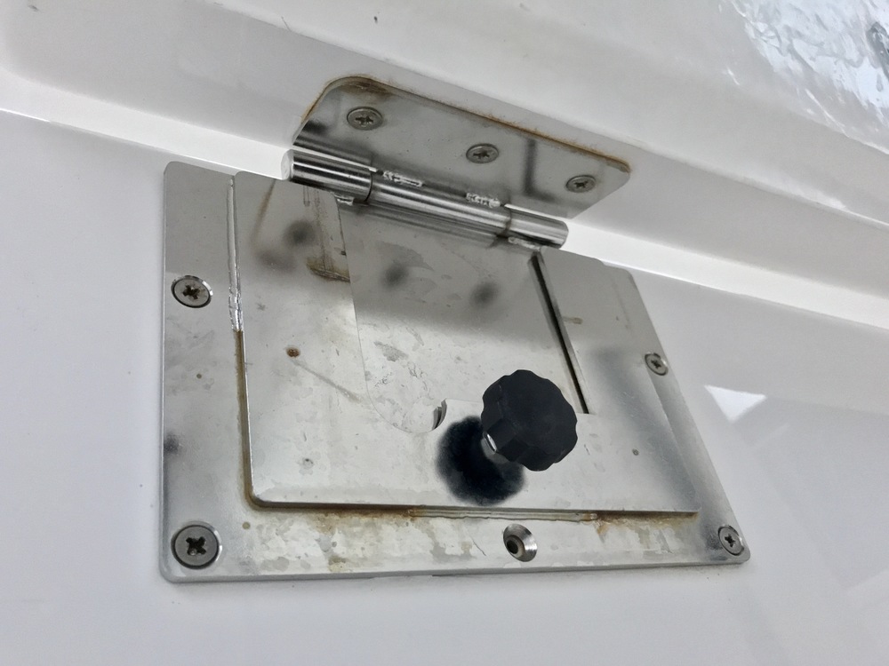

Bassjohansen Svart 4.Juni.2017 Link til dette innlegget Svart 4.Juni.2017 Hei! Jeg har en NB 870 Ardea med originale benker. Kan ta noen bilder neste gang jeg er i båten. B Sitér dette innlegget Link to post

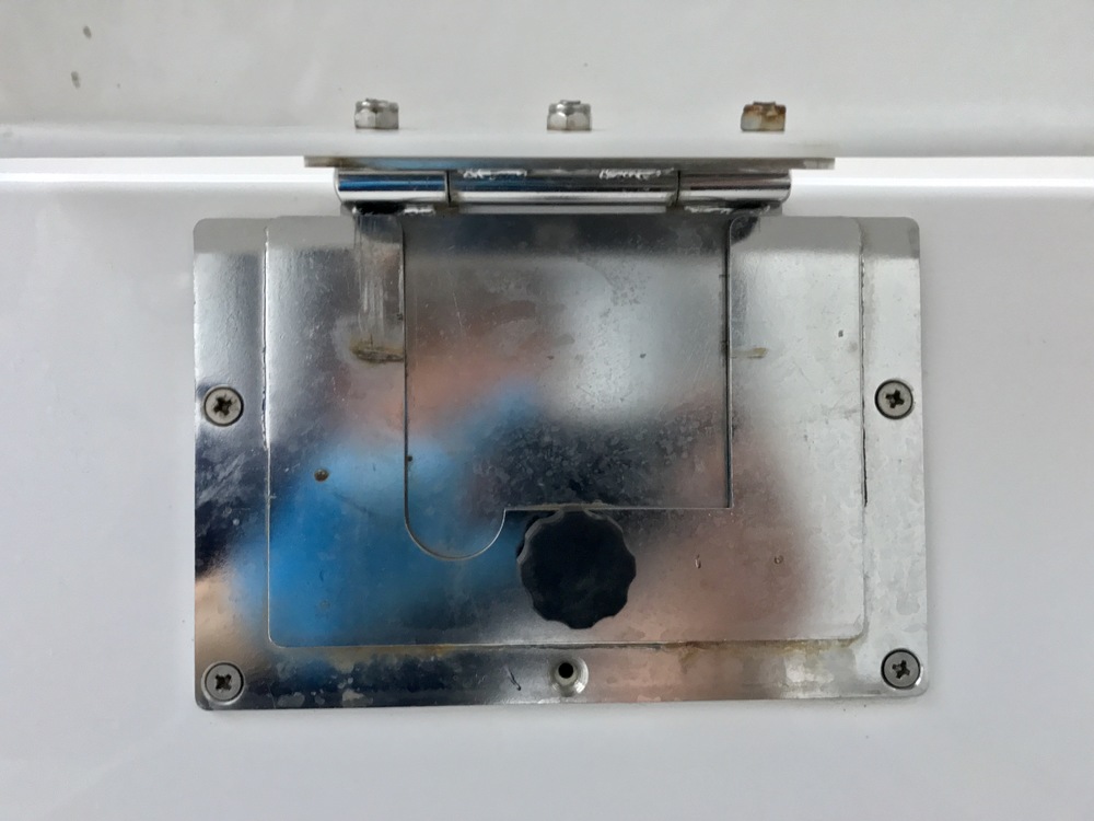

Bassjohansen Svart 4.Juni.2017 Link til dette innlegget Svart 4.Juni.2017 Hengslene har ei plate som låses fast med en skrue mot innerskroget. Sitér dette innlegget Link to post

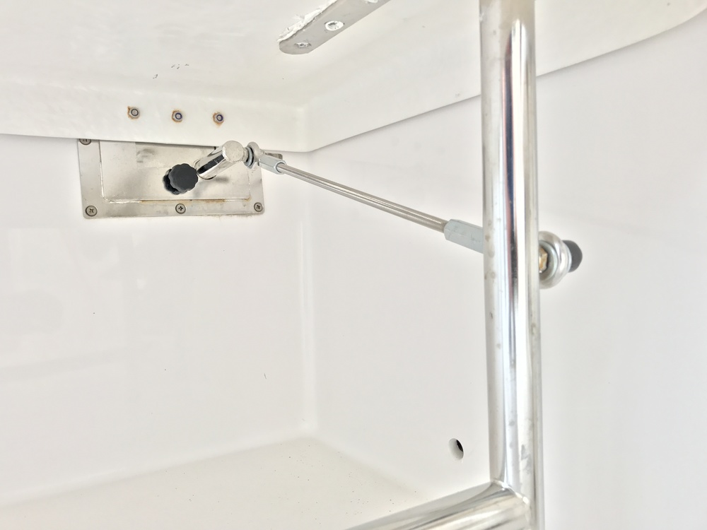

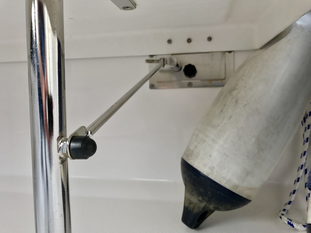

Lars Marius Svart 5.Juni.2017 Emnestarter Link til dette innlegget Svart 5.Juni.2017 Tusen takk, hva skulle man ha gjort uten gode Baatplassen kamerater! Hvis du har tid, kunne du ta et bilde som viser hvordan staget som skal holde benken i oppreist posisjon er festet? Beklager at jeg maser .... vil bare at det skal bli perfekt i første runde. lmy Sitér dette innlegget Link to post
Bassjohansen Svart 6.Juni.2017 Link til dette innlegget Svart 6.Juni.2017 Slik ser det ut. Sitér dette innlegget Link to post
Lars Marius Svart 8.Juni.2017 Emnestarter Link til dette innlegget Svart 8.Juni.2017 Brilliant, takker igjen. Siste spm.; skruene du brukte på innerskroget, hadde de låsemuttere på baksiden eller er det bare vanlige syrefaste skruer? Husker du lengden på dine skruer? Sitér dette innlegget Link to post
Bassjohansen Svart 9.Juni.2017 Link til dette innlegget Svart 9.Juni.2017 Bare bor hull og bruk syrefaste skruer og Tec7. Så lenge skruene er lang nok til å gå gjennom innerskroget så holder det (hulrom på baksiden). Sitér dette innlegget Link to post
