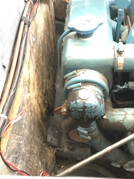

Festina_Lente Startet 3.Juni.2017 Link til dette innlegget Startet 3.Juni.2017 Første tur idag med trebåten vår Festina Lente som er bestykket med en 1988 SabbMitsubishi på 50 hk og 2273 timer på telleren. Problemet idag er at vi ikke får den til å lade, og det kan jo bli kritisk over tid hvis batteriene tappes ned og lensepumpen ikke får strøm. Etter sjøsetting for to dager siden har jeg hatt motoren igang og da nølte den litt med å lade, men etter litt hyling i reimen kom den i gang. Idag ville den først ikke lade, så kom ladingen når vi ruste motoren litt og etter en stund sluttet den. Reimen er i slakkeste laget så det første jeg vil gjøre er å stramme den opp. Imidlertid så ser det ut som om dynamoen surrer godt rundt, så derfor lurer jeg på om årsaken kan være noe annet enn slakk reim. Funderer også på hvorfor ikke alarmen hyler på ladingen - ladelyset vil ikke slukke og turteller er dau: Sitér dette innlegget Link to post

Festina_Lente Svart 4.Juni.2017 Emnestarter Link til dette innlegget Svart 4.Juni.2017 Da har jeg fått til en slags fiks, klarte å stramme opp reimen og etter oppstart måtte jeg opp i nesten maks turtall før ladingen kom i gang. Lader med 13,5 volt, burde vel vært 14,4 - batteriene målte begge 12,55 volt før oppstart. Dynamoen er såvidt jeg kan huske ikke skiftet i min tid (har hatt båten fra 1998), så at der er slitte børster inni er vel å forvente. Det blir et he&?!ete å skifte dynamo, tror ikke jeg kan få den ut uten å løfte motor opp/ut fordi herligheten ligger under varmeveksleren: Sitér dette innlegget Link to post
Kjellg Svart 4.Juni.2017 Link til dette innlegget Svart 4.Juni.2017 (redigert) Burde kunne komme til, men du må sikkert av med slangene i alle fall. Dårlig ladespenning dreper batteriene på sikt, så noe burde du gjøre, ja. Redigert 4.Juni.2017 av Kjellg (see edit history) Sitér dette innlegget Link to post
