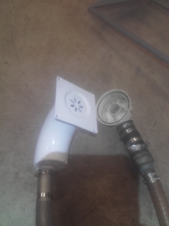

Grunnen til at denne båten har gått ned er en sprekk i "sluken" til selvlensingen, har laget nye i aluminium.
De originale vil jeg faktisk tro er tatt fra et dusjkabinett. Legger ved et bilde av nytt og gammelt.
Selvlensingen har ikke samme problem som jeg har sett på 540 modellen, det er rikelig med plass på 565.
