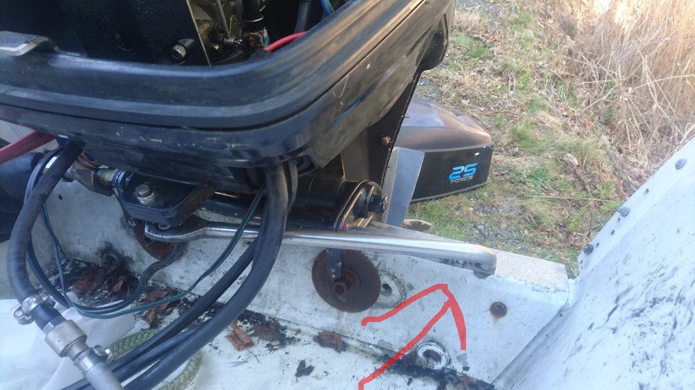

Hei, Jeg skal bytte teleflexen på båten, men sliter litt med og finne ut hvilken type kabel jeg skal bruke..
Jeg kikket på marineonline.no, og der fant jeg noe som ser ut som det jeg trenger. Men er fortsatt usikker på hva jeg skal se etter for og være sikker på at den passer..
Kan noen fortelle meg hva som er forskjell på f.eks SSC1300 eller SSC62?

hvor stor motor har du , og hva slags styresnekke?  (bilde?)
forskjellen på de 2 kablene ser ut til å være at den første er en kraftigere type , ment for større motorer enn den andre
