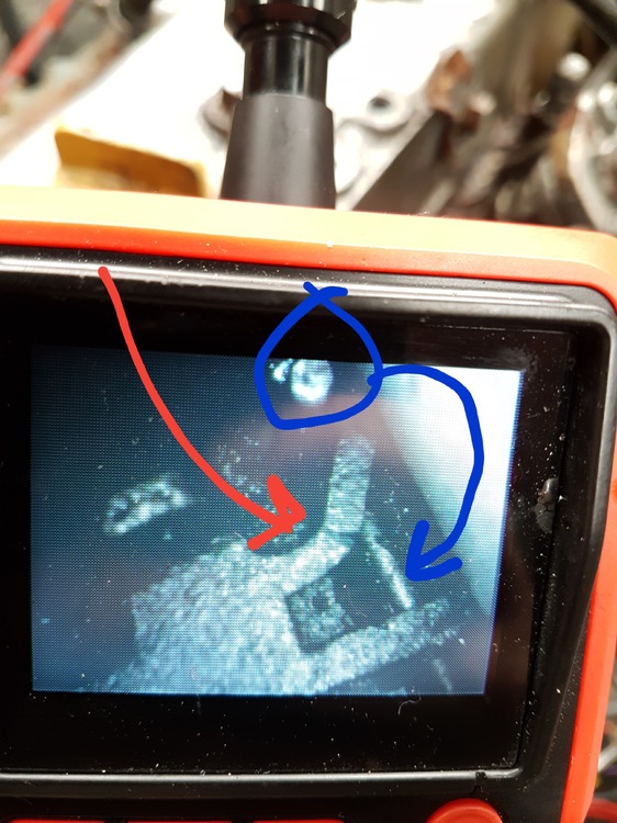

Tar sjansen på å starte en ny tråd da den forrige ikke stemmer med hva problemet nå er.
Pga fastkilt "fuel rack" i dieselpumpen, har jeg klart kunststykket å brekke av det ene emnet på regulartorarmen. Denne er jo formet som en gaffel og justerer dieselmengden pumpen leverer. Nå som den er brukket er det ingenting som kan gripe fatt i "fuel rack". Se bilder.
Spørsmålet er om dette i det hele tatt går an å fikse, og om motoren må ut av båten. Slik jeg ser det er det jo ikke mulig å komme til regulatorarmen, men kanskje noen her vet hva jeg kan gjøre?
Jeg har instruksjonsmanuel, men der er det bare tegningen, og ingenting viser hvordan jeg kommer til regulatorarmen (governor level 1).
