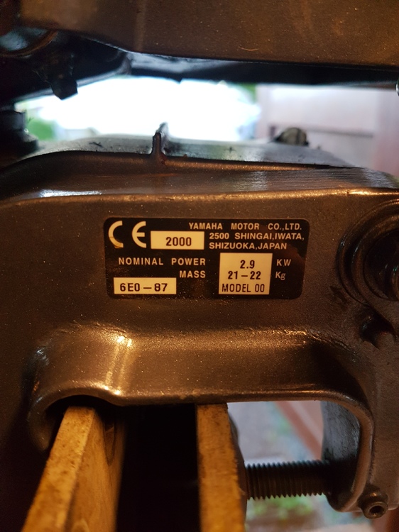

Diddn Svart 8.Juni.2017 Link til dette innlegget Svart 8.Juni.2017 Hei. De fleste yamaha 4hk fra og med 1996/7 som er solgt i Norge er egentlig 5hk med 4hk klistremerke. Den 4hesteren som er 4 heter 4AC og kan ikke trimmes da den er 83cc. 4hesteren som yter 5hk heter 4BC og er på 103cc. Sjekk merkeplaten på barbord motorfeste, eventuelt legg ut et bilde av platen her. Mvh Diddn Sitér dette innlegget Link to post

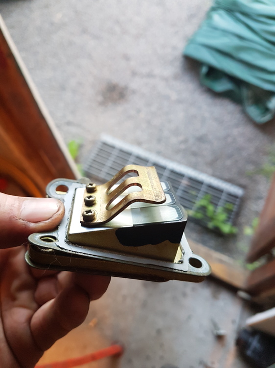

fletcherwindsor Svart 8.Juni.2017 Emnestarter Link til dette innlegget Svart 8.Juni.2017 (redigert) Hei. Legger ved noen bilder av merkeplatene. Er en på vær side. Pluss ett av reedventilene, kan disse justeres litt? Ser ut som det er en 4bc ja? er den da orginalt 5hk? Står 2.9kw på siden? Redigert 8.Juni.2017 av fletcherwindsor (see edit history) Sitér dette innlegget Fletcher Arrowbeau 17 (bygget om fra utenbords til innenbords) 351Windsor (5.8L) V8 VP 280 Utv. 1.61/1 Solas titan 15 5/8 * 23" (Er på utkikk etter overgangs plate fra VP til mercruiser transome) Link to post
Mort1 Svart 8.Juni.2017 Link til dette innlegget Svart 8.Juni.2017 Jeg har hørt at den ene klaffen på reedventilene er limt igjen på 4 hk. Du får se om det stemmer på din. I så fall er det bare å åpne den gjenlimte klaffen. Det var en kollega som fortalte dette, har ikke erfaring med dette selv.... Sitér dette innlegget Link to post
fletcherwindsor Svart 8.Juni.2017 Emnestarter Link til dette innlegget Svart 8.Juni.2017 Her er alle reedventilene åpne Sitér dette innlegget Fletcher Arrowbeau 17 (bygget om fra utenbords til innenbords) 351Windsor (5.8L) V8 VP 280 Utv. 1.61/1 Solas titan 15 5/8 * 23" (Er på utkikk etter overgangs plate fra VP til mercruiser transome) Link to post
fletcherwindsor Svart 9.Juni.2017 Emnestarter Link til dette innlegget Svart 9.Juni.2017 Snakket med herholt andersen i tbg istad og di mente den gikk som 5hk i typebetegnelsen.. Undres dog hvorfor det står 2.9kw på skiltplata Sitér dette innlegget Fletcher Arrowbeau 17 (bygget om fra utenbords til innenbords) 351Windsor (5.8L) V8 VP 280 Utv. 1.61/1 Solas titan 15 5/8 * 23" (Er på utkikk etter overgangs plate fra VP til mercruiser transome) Link to post
fletcherwindsor Svart 9.August.2017 Emnestarter Link til dette innlegget Svart 9.August.2017 Noen som vet hva som skiller 4 og 5hk siden jeg ikke finner noen restruksjoner noen plass?? Andre dyser? I tilfelle noen som vet hva slags strl jeg trenger? Tviler på min allerede er en 5hk da det står 2.9kw og ikke 3.68kw på motorbraketten. Virker også litt slapp for 5 hk og være Sitér dette innlegget Fletcher Arrowbeau 17 (bygget om fra utenbords til innenbords) 351Windsor (5.8L) V8 VP 280 Utv. 1.61/1 Solas titan 15 5/8 * 23" (Er på utkikk etter overgangs plate fra VP til mercruiser transome) Link to post
