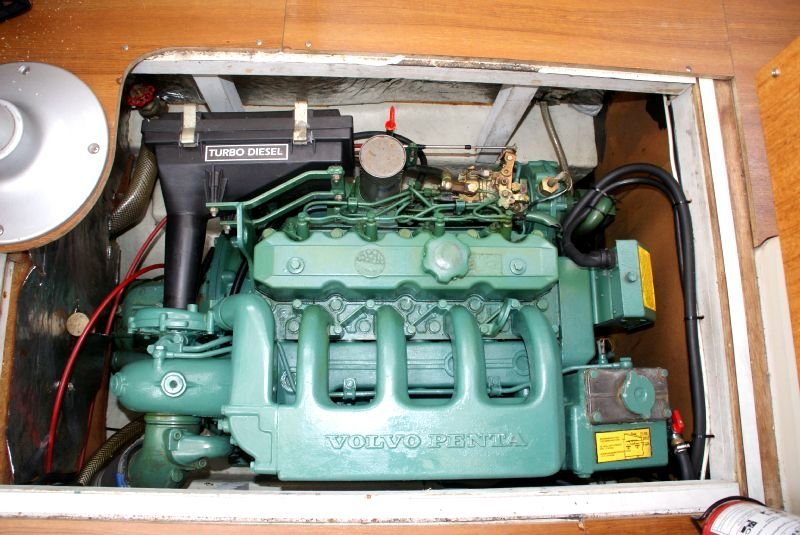

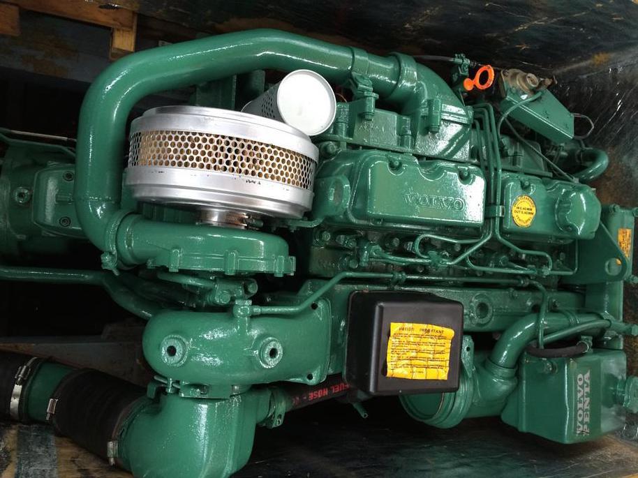

Det tror jeg bla er avhengig av hvor godt motorrommet er isolert. Utover det er det neppe store støyforskjellen mellom en eks VP 96 hk og 105 hk.
Jeg ville ha vært mer opptatt av motorversjon og ikke gått for noe lavere enn TMD/TAMD 31A (husker ikke helt navnet). Disse kom i 87, tror jeg, og erstattet en eldre serie der bla 105 hk-versjonen inngikk.
Noen får korrigere meg om jeg er helt på bærtur. Lenge siden dette. Gå for motor med denne designen:
Og ikke denne:
mvh Bergen Dørk
